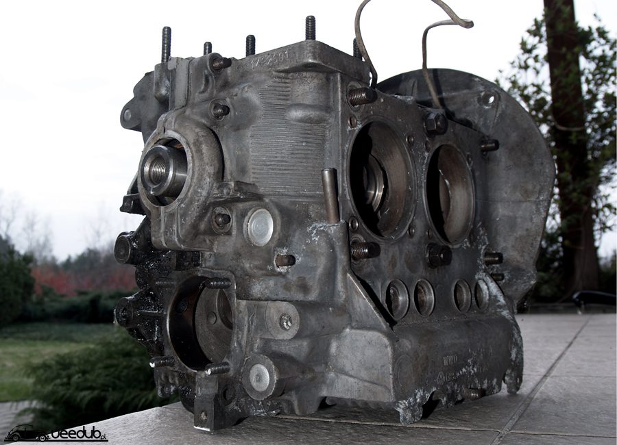

Prosze o pomoc i kilka pytan z tym zwiazanych
- czy kazdy blok sie tak nazywa ?
- Czy polowki maja zupelnie inne numery ? (moze to skladak)
- czy do takiego bloku zaklada sie glowice 1 czy 2 dolot ?
Numery mam raczej przebijane wiec nie mam pojecia co to jest i czy warte uwagi.
Thx

1. Nie.
2. Nie. Mają mieć takie same.
3. Można i to i to.

1. Zajebisty. Powinien mieć dwie galerie olejowe.
2. Bardzo. Wg mnie należy splanować blok i wyosiować. Nieopłacalne.
3. Nie do końca. Jeśli to było 1200 to wał od 1600 może haczyć o karter (spotkałem taki przypadek), wówczas należy wyszlifować. Sprawdzić trzeba jaka jest średnica otworów na cylindry w bloku powinna być 90mm. Ewentualnie rozwiert pod większe cylindry. I czy szpilki są z redukcjami?
Gaźnik oczywiście solex 34

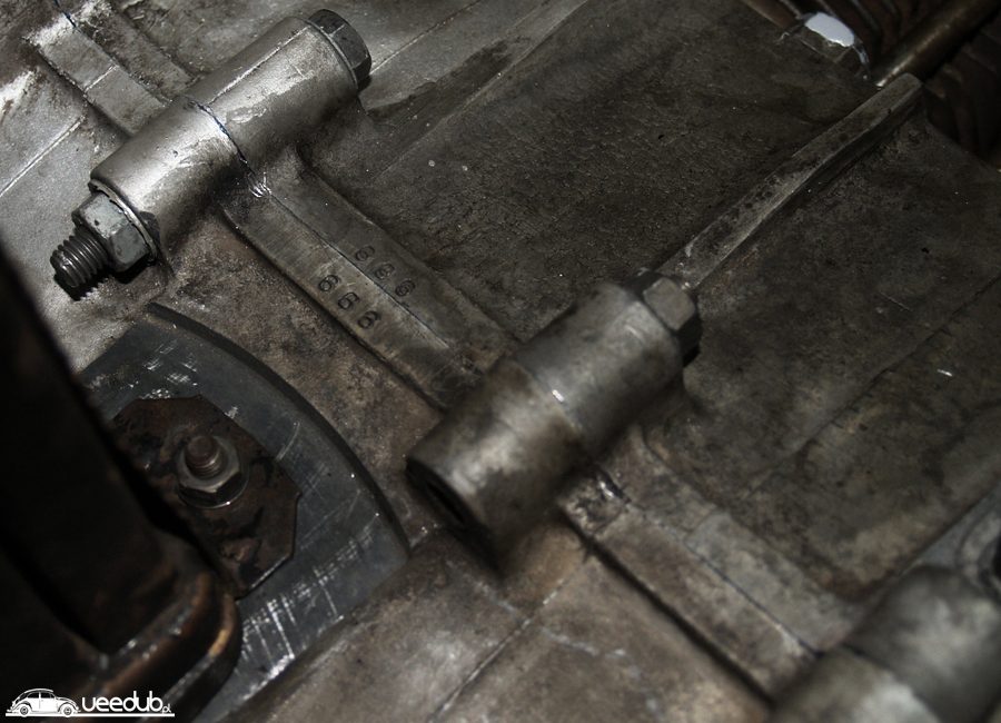

A co masz na myśli pisząc:"Czy polowki maja zupelnie inne numery ? (moze to skladak)" o jakie numery Ci chodzi?
Coś w tym stylu?

2. Numery mam na mysli VW-ejowe, pod spodem kbok tego AS ( 111..... , 113.....)

Co do:
1. poszukaj na forum. co do chłodnicy to nie rozumiem.
2. No to każda połówka ma inny numer.
3. Na foto masz gniazda szpilek to są tz. redukcje. Generalnie na zdjęciu blok as41.
