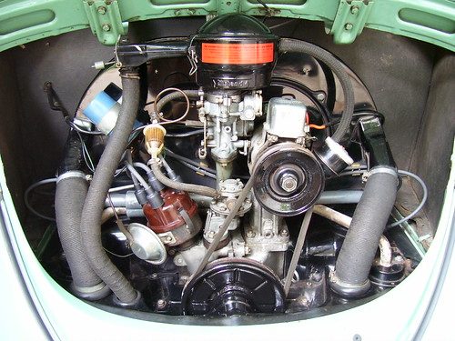

wiecie moze gdzie w moim roczniku ma byc zamontowany regulator napiecia ?
znalazlem cos takiego:
ale to chyba starsze roczniki tam miały... chce zrobic oryginała i nie wiem gdzie to dac, i sam regulator musze tez wymienic bo od poloneza chyba jest...
16 lipca 2010, 16:38
Generalnie w twoim regulator powinien być pod tylnym siedzeniem, przy lewym progu. masz, pradnice czy alternator?? jadz działa, to po co wymieniać?
16 lipca 2010, 17:11
12 volt - pod kanapa.
6 volt - jak na fotce wyzej

u mnie jest alternatorm a cewke mam od poloneza i umieszczona tam gdzie cewke czyli do blachy za obudowa alternatora...
domyslam sie ze tak nie powinno byc :)
16 lipca 2010, 22:01
dethim napisał(a):u mnie jest alternatorm a cewke mam od poloneza i umieszczona tam gdzie cewke czyli do blachy za obudowa alternatora...
A w czymś to przeszkadza ?

Tak, ale w takim razie jest to przerobka, a jesli jest to przerobka, to nie ma miejsca gdzie regulator powinien byc. Moze byc gdziekolwiek.

Bo w fabrycznych miejscach (pod kanapa z lewej strony i na pradnicy) nie massz fabrycznych mocowan i do tego jeszcze wiazka nie pasuje.
Tak ze rownie estetycznie moze byc w wielu roznych innych miejscach.
