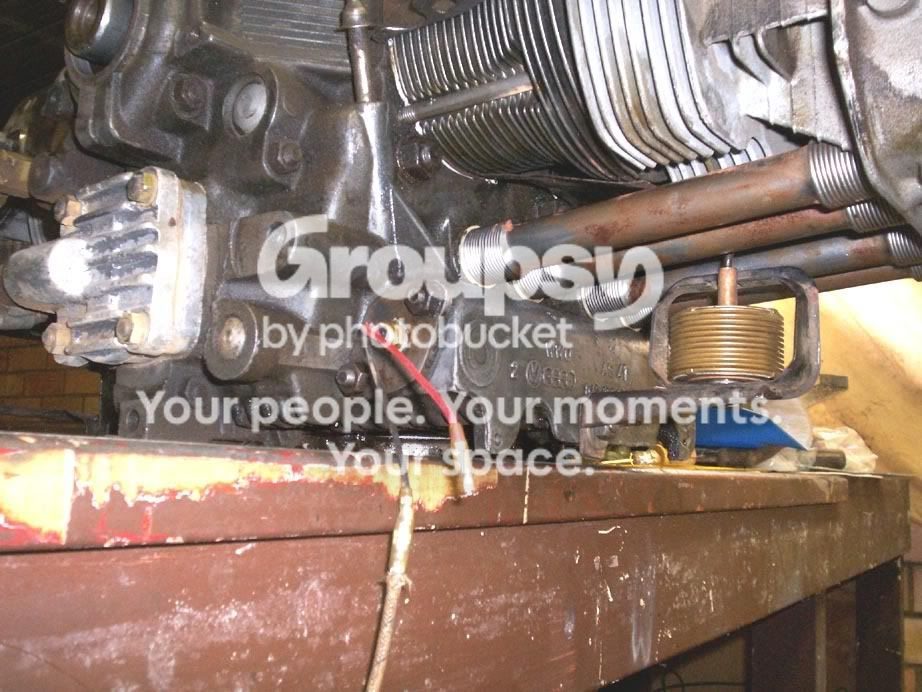

Ostatnio znalazłem chwile i postanowiłem załozyc termostat który lezy już chyba ze 3 miesiące, jak już się zabrałem do roboty to się okazało że nie mam elementu łączacego termostat z cięgnem, co to za cudo i czy ma ktoś moze takie cóś na zbyciu ?

z Żaluzji nad cylindrami 1 i 2 wychodzi pręcik przechodzący przez głowicę i wystający na dole pod osłonami popychaczy. precik ma gwint . termostat wkręca się w ten pręcik i przykreca do uchwytu przykreconego do bloku.

Ano właśnie na preciku jest gwint (myśle że jakaś 6) i na termostacie jest gwint (8?) i obydwa są zewnetrzne, mówiąc krótko dwa męskie nie pasują :-D

Jesli to pręt od termostatu-muszą do siebie pasować, nie ma innej opcji.Nie pamietam,jak itam był gwint,lewy czy prawy,ale to latwo sprawdzić. PAmietaj o sprawdzeniu klapek za obudową wiatraka-czy caly mechanizm chodzi płynnie,nie zacina się itp.

u mnie w F-ce pomioędzy termostatem a ciegnem które idzie do klapek jest łącznik z dwoma damskimi :-) . Gwinty wydaja mi sie mniejsze (termostat chyba 6 a ciagadełko 4-5) , ale pamięć moze być zawodna, mimo ze składałem to z tydzień-dwa temu
