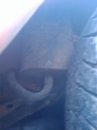

Co to moze być? 1303 wersja USA, w prawym tylnym błotniku z boku komory silnikowej jest puszka. dochodza do niej dwa grube przewod, jeden z filtra powietrza, drugi z dmuchawy. Jeszcze jeden cieniutki wezyk idzie przez cały samochód pod progiem gdzieś na przód. Co to moze być?? instalacja orginalna

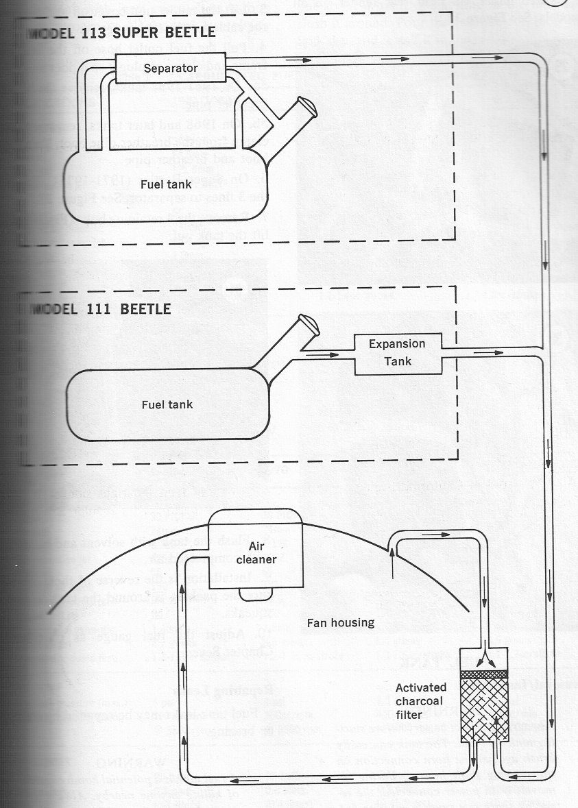

Weglowy pochlaniacz oparow paliwa taki jak w Maluchach ELX?

Slaba fota mi komórą wyszła ale to takie coś.

patrze w ten schemat i patrze, i mam rozumiec ze to służy jako pochłaniacz tego co wydostanie sie z odpowietrzenia zbiornika??? Tylko?

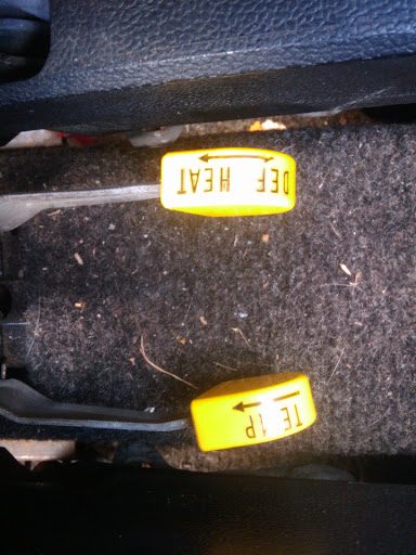

A Hazardy i Lighty też ma? Pokaż jakieś foty tego Garba. To mnie śmieszy w amerykanach że muszę mieć wszystko opisane :)
