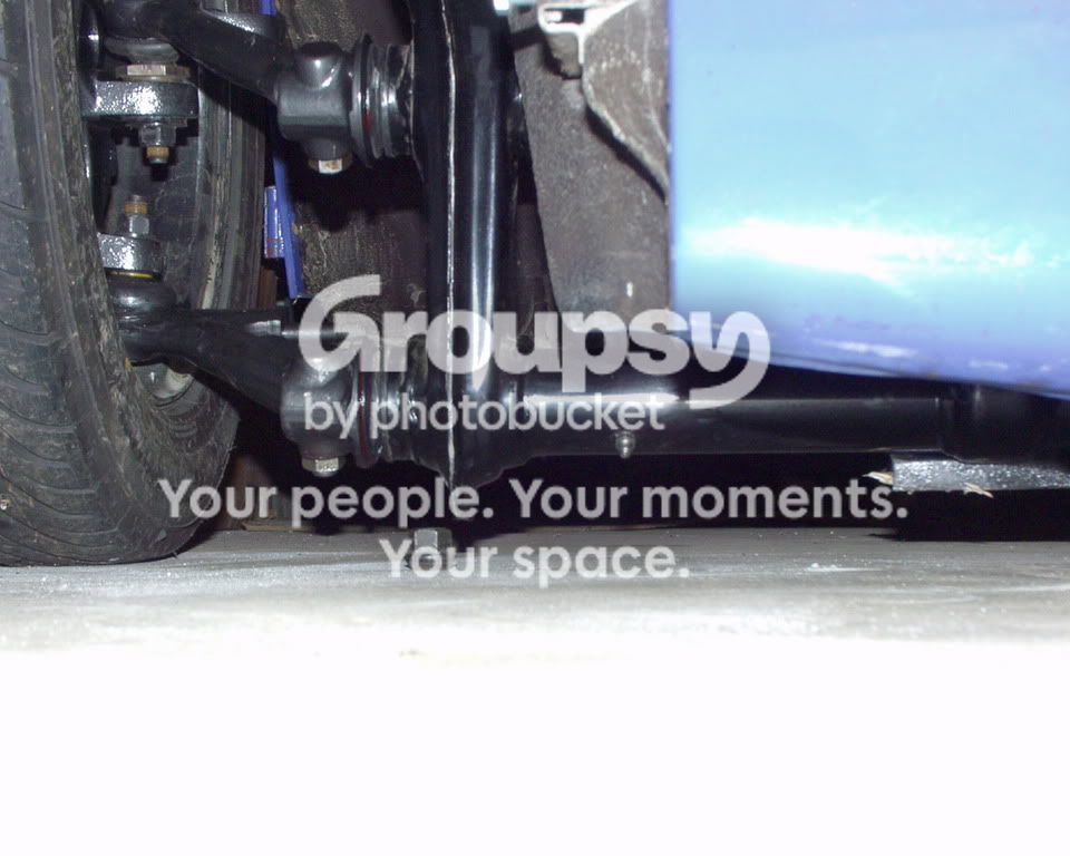

u mnie po obniżeniu wygląda tak...
Uploaded with ImageShack.us
16 września 2010, 12:01
z tej perspektywy wyglada wg mnie "ogolnie dobrze". Masz coś w nim jeszcze zrobione? Daj wiecej fotek jesli tak (najlepiej cały topic mozesz założyć)
