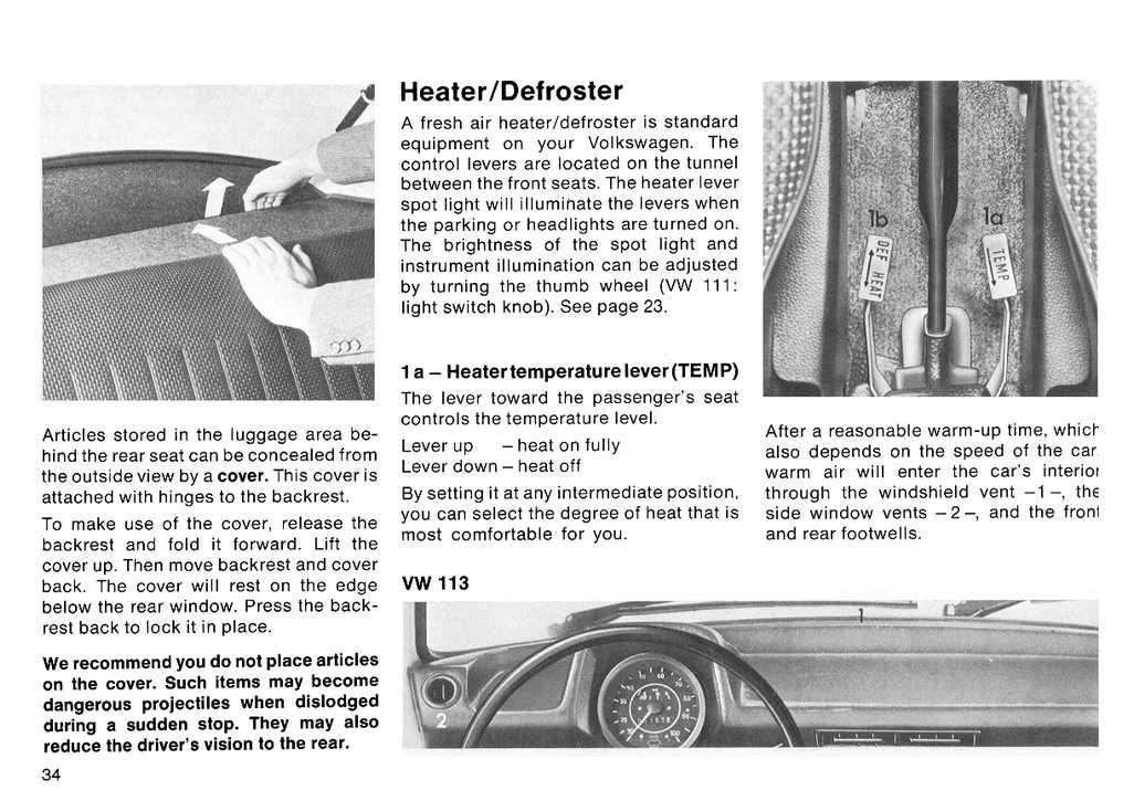

Z user manuala z samby wynika,że lewa dźwignia miała otwierać nawiew tylny oraz własnie te wloty na nogi.A prawa normalnie uruchamia ogrzewanie i steruje temperaturą *
*chociaż to sterowanie w garbie jest jednak dość zerojedynkowe :-)

trochę dziwnie bo jak chcemy żeby tylko przód grzał to się nie da znaczy się:) No i jaka tam linka idzie:) 4żyłowa?

Cudak napisał(a):trochę dziwnie bo jak chcemy żeby tylko przód grzał to się nie da znaczy się:) No i jaka tam linka idzie:) 4żyłowa?
Nie da się tak,żeby nawiew był na przednią szybę i na nogi kierowcy i pasażera.Domyślam się,że sens tego rozwiązania był taki,żeby móc całe ciepło skierować na przednią i boczne szyby,a po rozmrożeniu i odparowaniu auta można włączyć grzanie reszty.
29 września 2010, 11:04
nom właśnie to wyczytałem na sambie:) a i ta tylna półka jednak też oryginalna:)
29 września 2010, 11:07
no to nastepna sprawa do zrobienia. Widocznie słabo sie przygladałem tej dzwigni :-)
