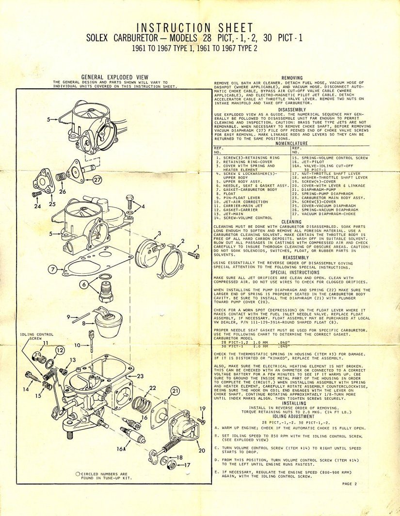

Potrzebuję pomocy. Bardzo mądrze udało mi się oczywiście zgubić kulkę mającą znajdować się w układzie pompki przyspieszającej. Konkretnie to w miejscu łączenia korpusu gaźnika i jego pokrywy. Jest tam wciśnięta taka mała tulejka. A pod nią była kulka. Wiem, wiem po cholerę to ruszałem. No ale tak się stało. I słuchajcie, szukam, szukam na podłodze i znalazłem takie coś (widoczne na zdjęciu). No i teoretycznie niby pasuje. Ale kulka to to nie jest. I nie jestem pewien co ja kurcze znalazłem. Nie mogę znaleźć na żadnym schemacie jak powinien wyglądać ten element. Ktoś podpowie, czy to jest od tego? Gaźnik to 28 pict.

Pytanie, czy gaźnik Solex 28 pict nie jest za mały do dwudolotu...
19 stycznia 2014, 15:45
Ech, Bulikomaniak dobrze kombinujesz, ale nie do końca. Schematy w necie są. Ale ale. Mi chodzi o ten element wciśnięty w korpus gaźnika "pomiędzy numerem 10 i 13" na tym schemacie co wrzuciłeś. Tam pod spodem była kuleczka (albo takie coś co ja znalazłem na podłodze w garażu). Na schematach tego nie ma, bo jest to element którego się teoretycznie nie rusza bo nie ma po co. Sądzę, że 28 jest trochę zbyt mały, ale jeździłem cały poprzedni sezon i bardzo się miło sprawował. Na gaz bardzo ładnie reagował i nie miał zadyszki więc póki co go nie zmieniam. W sumie to możliwe że ktoś mu pozakładał większe dysze. Aż sprawdzę...
