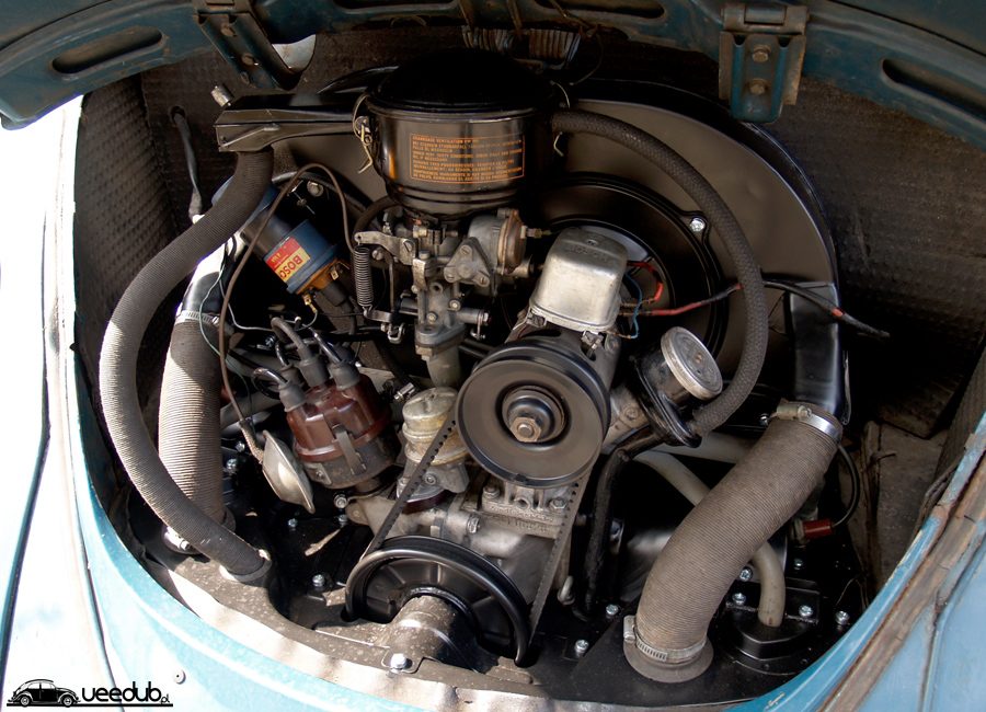

jak w temacie ile wytrzymuje to coś co jest w górnej części filtra.Da się to jakoś czyścic?Wyczytalem ze nie da sie tego rozebrac i zastanawiam sie jaki tam musi byc syf.Moze zanurzenie tego w benzynie ekstrakcyjnej jest dobrym pomyslem.Ktos sie bawil w czyszczenie tego elementu?
Mokry filtr powietrza a jego zywotnosc?
Strasznie trudny temat. Ile litrów byś nie przelał przez to chemii to ciągle syf wypływa. Olejowe filtry są nierozbieralne niestety.

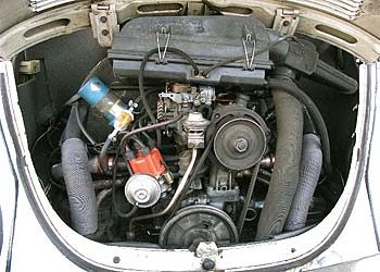

Przy suchym jest podobnie:
rurkę zakładasz na króciec filtra a druga stronę na otwór w poziomym oblachowaniu:
Przesłona służy do sterowania mieszaniem powietrza zimnego i ciepłego w zależności od podciśnienia w kolektorze ( na wysokich obrotach zamyka ciepłe i zasysa zimne, na wolnych ciepłe).Jak jest zimno to ten mechanizm rzeczywiście ma znaczenie.

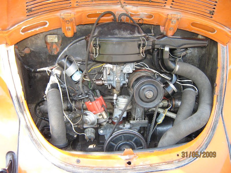

no dobrze to ja mam w filtrze tak :
wychodza dwie rurki jedna po lewej na zdjeciu ma byc zalozona na wlew oleju a ta druga z prawej strony jest od czego??ja mialem wlasnie ta boczna polaczona z wlewem oleju.Jak jest prawidlowo?
Uploaded with ImageShack.us
Masz tą prostą wersję filtra od starego silnika. Odma po prawej stronie,a rurka od ciepłego powietrza z od dołu wchodzi w króciec filtra.Ta rurka w tym modelu jest węższa niż rury wychodzące z obudowy wiatraka i trafia w oblachowanie po lewej stronie silnika,a nie po prawej jak w późniejszych modelach.Dźwignia klapki z cieżarkiem powinna być za wlotem ciepłego powietrza ( widoczna na twoim foto szczelina)
Łysy w suchych filtrach jest identycznie jak w tym mokrym wcześniej. Przewód podciśnieniowy z kolektra przechodzi przez zaworek termostatyczny i idzie do siłownika podciśnieniowego klapki (po prawej)

ADI wszystko jasne ale ta rura co bedzie wchodzila pod oblachowanie silnika z lewej strony musi byc gdzies chyba wcisnieta czy ona sobie tylko wisi??
Tak, jest nałożona na rurkę. Rura papierowa przechodzi przez poziome oblachowanie i poniżej niego jest załozona na metalową rurkę, skierowaną w stronę 4 cylindra.
Coś takiego:
Coś takiego:
Nie wiem chłopie jaki masz silnik,ale w różnych rocznikach było to różnie rozwiązywane. Czasem w poziome oblachowanie wchodziło od dołu metalowe kolanko wygięte w kierunku cylindrów i rurę nakładało się na to kolanko.W innych rura przechodzi przez oblachowanie i pod spodem wchodzi na taka krótka metalową rurkę przechodząca przez osłonę cylindrów. Wydaje mi się,że było też takie rozwiązanie że rurka była połączona z nagrzewnicą. Tak czy inaczej nie mając tych elementów prowadzących ciepłe powietrze do tej rury ( a zakładam,że ich nie masz skoro pytasz
) można po prostu wsunąć papierową rurę w otwór w oblachowaniu i wygiąć w kierunku cylindrów,żeby zasysane było maksymalnie ciepłe powietrze.
) można po prostu wsunąć papierową rurę w otwór w oblachowaniu i wygiąć w kierunku cylindrów,żeby zasysane było maksymalnie ciepłe powietrze.Nieznośna lekkość butów
ADI napisał(a):Tak czy inaczej nie mając tych elementów prowadzących ciepłe powietrze do tej rury ( a zakładam,że ich nie masz skoro pytasz) można po prostu wsunąć papierową rurę w otwór w oblachowaniu i wygiąć w kierunku cylindrów,żeby zasysane było maksymalnie ciepłe powietrze.
O ja przez długi czas nie mogłem zdobyć takiej rurki i jeździłem tak jak Adi napisał. Przy -20 też to jeździło i żyło.
faktycznie nie mam tam zadnej rurki malo tego nawet nie mam dziury w oblachowaniu zeby przeciagnac papierowa rure na dol.
