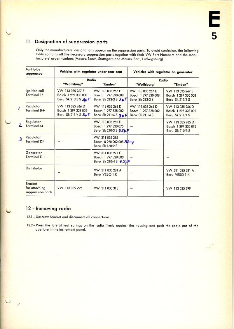

Witam,
Mam 2 pytania z prośbą o pomoc:
1. Jaka powinna być pojemność kondensatora na cewkę wysokiego napięcia i jak go podłączyć, tzn. masa wiadomo a kabel na którą odnogę cewki?
2. Jaka jest rola tego kondensatora? Czy tylko przeciwzakłóceniowy do radia czy również ma wpływ na iskrę a co za tym idzie na zapłon?
Bo trochę teraz eksperymentuję a chciałbym wiedzieć jak to teoretycznie wygląda.
Z góy dzięki za porady.
Pozdrawiam,
Paweł
