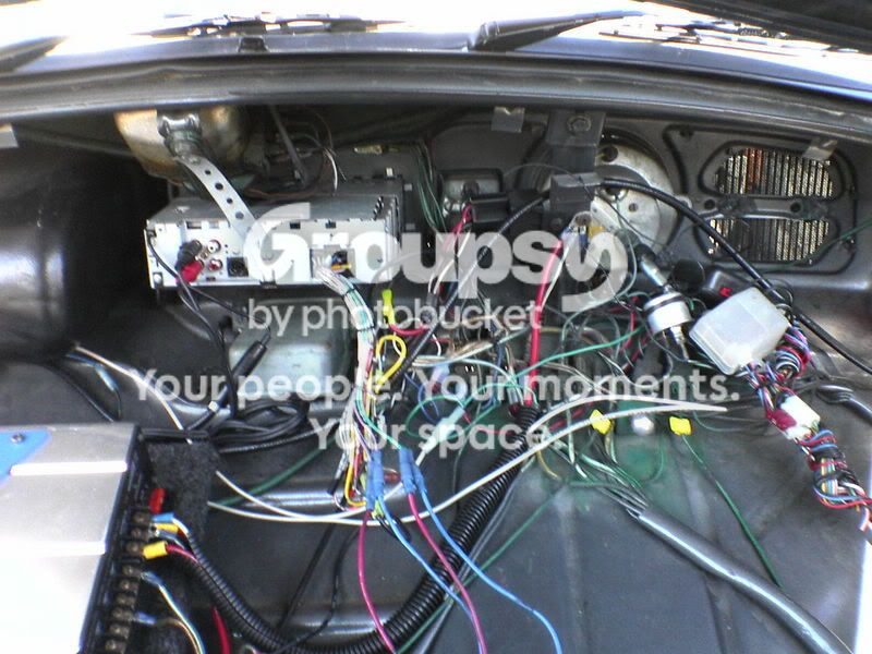

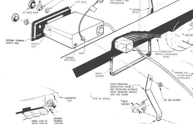

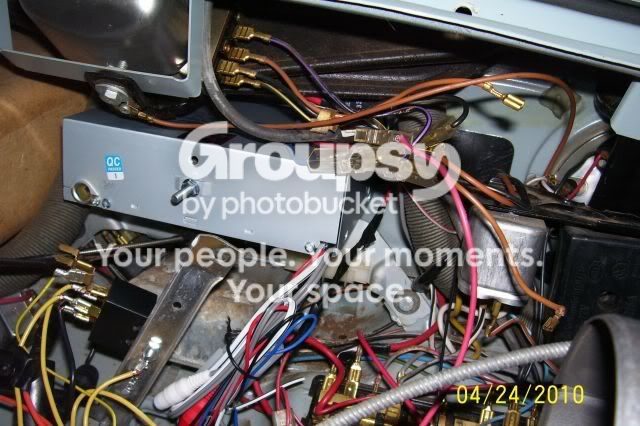

Po bokach radio łapie się blachy (zatrzaskuje na uchwytach) a z tyłu przykręcasz je do wspornika
z netu znalazłem takie:
24 listopada 2010, 13:12
To chyba inne...
Siniu
24 listopada 2010, 13:44
Dzięki serdecznie teraz to wszystko pięknie widoczne. Dziękuje :) A jeszcze który to może być rok produkcji tego radia tzn, w jakich latach był produkowany ten model. Jakieś info na temat tego radyjka może ktoś ma?
