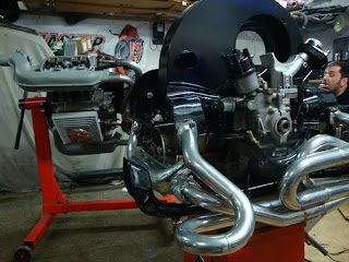

W Poznaniu był jeden garb z takim rozwiązaniem, ale nie wiem czy nie został już sprzedany... jego silnik:
6 grudnia 2010, 23:25kolektor
Wiem, że mogę kupić gotowy kolektor taki jak na foto ale to wydatek ponad 400zł a kolektor samoróbka taka jak na linku nie będzie mnie praktycznie nic kosztował. (ojciec jest tokarz/frezer a w warsztacie w którym pracuje dodatkowo jeszcze spawają i gną rury) Wolę więc te 400zł zainwestować w np wydech :)

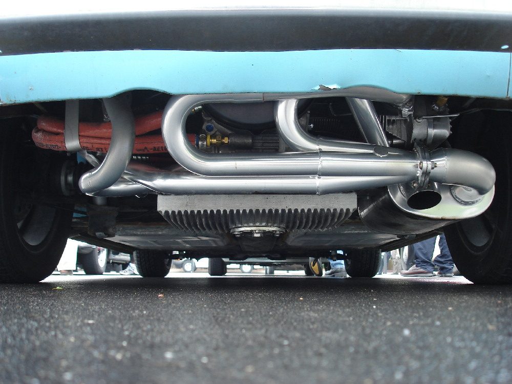

Jak ojciec ma warsztat to niech Ci powygina tez fajny tlumik.
Np cos na ksztalt tego:
A1 Sidewinder/ Python itp w zaleznosci od firmy
Tutaj zaoszczedzisz ladnie ponad 2 kafle :)
http://www.barzant-garage.pl/

Tzn on pracuje w takim warsztacie;) a co do tego tłumika to chyba trochę za wysokie loty :) ale może jakiś prosty przelotowy tłumik mi powyginają. na to będzie jeszcze czas.
