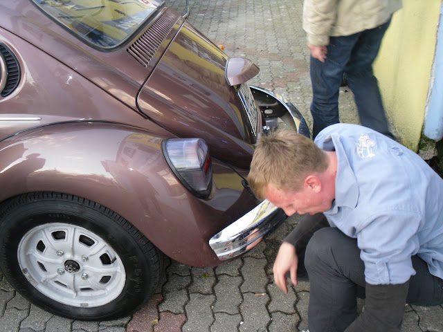

Podczas remontu swojego mexa z przodu zerwałem bo na całej długości była przyspawana na gołą blachę z tyłu zerwałem tylko dolny element na pasie, górne bez korozji i ładnie przyspawane. Zastapiłem okienną uszczelką która na dodatek jest w kolorze budy:) i nie rzuca się w oczy:)
Na fotce kawałek widać.
