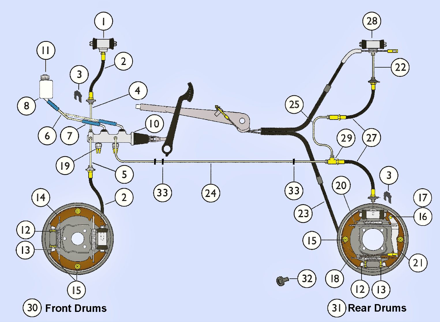

Schemat układu hamowania

4 marca 2012, 00:12
Odgrzeje kotleta. Szukam schematu układu dwuobiegowego.
4 marca 2012, 23:31
Tak wystarczy, wielkie dzięki :)
