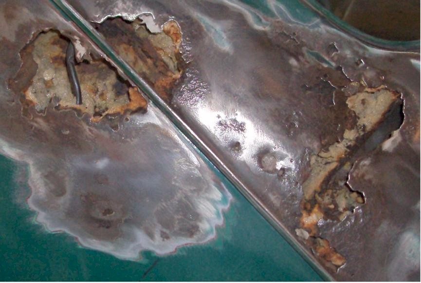

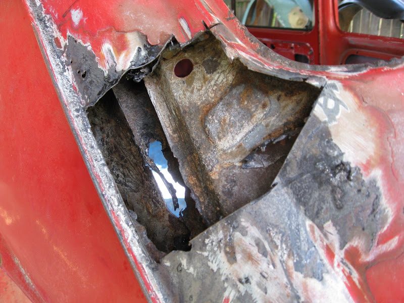

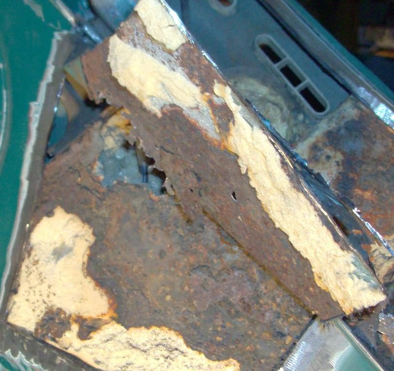

Te purchle w tym miejscu, świadczą o bardzo poważnym problemie z korozją. Pod spodem znajdziesz to:
Korozję wywołaną przez nasączoną wilgocią piankę w przestrzeni między dwoma warstwami poszycia. Purchle w tym miejscu to tragedia.

ADI napisał(a):Te purchle w tym miejscu, świadczą o bardzo poważnym problemie z korozją. Pod spodem znajdziesz to:
Sam garbus jest z lat 1975-78
w moim garbie z 1969 mialem dwa takie purchle ale pianki nie miał wogóle albo już. same pryszcze nie były na wylot więc nie było tragedii :)
ale w meksie już było sitko i kupa pianki i tu masz racje...

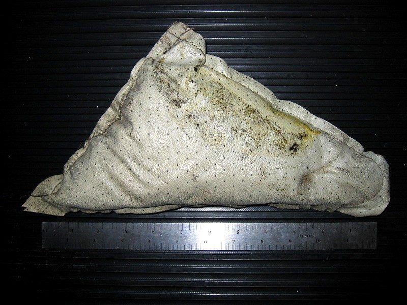

Bogdan, raczej już, bo piankę stosowano od dawna, wcześniej była w woreczkach zamknięta:

"Najlepsze" jest to, że ten szyberdach nie dość, że całe auto psuje to jeszcze nic nie daje...
Co do tych purchli to mysle ze moze to byc tez nieudolnosc lakiernika... bo w tamtym roku chyba byl malowany
