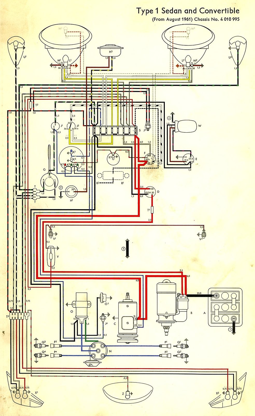

zacząłem składanie ale wszystko sie ślimaczy bardzo aby spasować wszystko . dziś wykombinowałem ze wymienię elektrykę z tyłu na przód wykorzystałem przewód 12x 1 mm i 2x 4 mm na wszystko dałem taśmę zabezpieczającą
dlaczego przewód - przewód jest ponumerowany od 1do 12 wiec łatwiej jest rozdzielić wszystko ( oczywiście w lince )
to chyba nie izolacja?
manszety masz zle skrecone
Tylko jedno małe ale...
Wbrew pozorom grubość kabla ma znaczenie... Dlatego bez powodu fabryka nie stosowała różnej grubości kabli.
ma być na bok ? poprawie
to jest taka taśma plastikowa która jest spiralna jak od słuchawki telefonu kiedyś było ale dobre bo można okrecić jak sie chce i jak bedzie tarło to ją
tak widziałem jakie są przekroje przewodów - ale mam 12 żył wiec niektóre mogę zdublować bo na tył idą tylko 8 . większość to oświetlenie wie myśle że bez przesady wytrzyma .

Jak zdublujesz, to będą 2mm a na tył idzie 0,75. Czy to oświetlenie, czy nie, to nie ma znaczenia.
…...dublowanie przewodów to nie zbyt dobry pomysł (łatwo o pomyłkę), trzeba pamiętać ze przelicza się ok 8A/mm2 przekroju przewodu, plus straty na odległościach..., jednak dla bezpieczeństwa trzeba się zabezpieczyć przed pełnym zwarciem do masy, a bezpieczniki też mają zwłokę........
