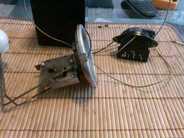

Odświeżę trochę temat bo komuś może się przydać. Walczyłem jakiś czas ze wskaźnikiem i okazało się że miałem źle skalibrowany sam wskaźnik. Na początek proponuje wyjąć z garba pływak, wskaźnik wraz z tą podłączoną do niego puszeczką.
1. Sprawdzić miernikiem opór jaki wskazuje pływak oraz czy dzieje się to płynnie. Zakres jaki powinien pokazywać to od Ok. 10 Ohm- pełny zbiornik do ok. 75 Ohm- pusty. U mnie podczas poruszania pływakiem po pełnym zakresie ruchów występowały momentami skoki wskazań ale po kąpieli w gorącej wodzie z octem zniknął kamień oraz nalot rdzy co prawdopodobnie było przyczyną bo błędnych wskazań bo po tym zabiegu pokazywało OK.Dla pewności można dogiać blaszkę która ślizga sie po drucikach w pływaku

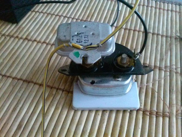

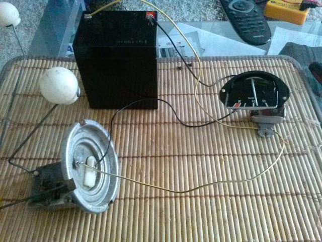

2. Podłączyć wszystko ze sobą "na krótko" nie zapominając o podłączeniu minusa do metalowej puszeczki (bo wskaźnik będzie się kopcił przy maksymalnym wychyleniu)

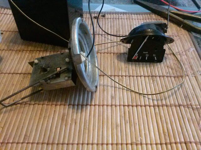

Jak widać na zdjęciu u mnie przy maksymalnym wychyleniu wskaźnik pokazuje troszkę ponad pół baku a powinno być full.
Przy pozycji min wskaźnik wskazuje dużo przed skalą

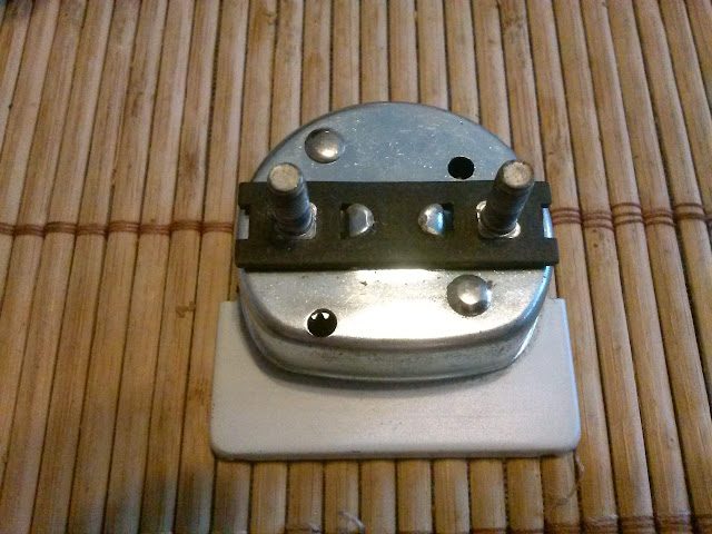

Wychylenia do max reguluje się przesuwając ząbki widoczne w otworze z tyłu wskaźnika
Wychylenia do min reguluje się w podobny sposób po odkręceniu plastikowej osłony wskaźnika widać drugi otwór z podobnymi ząbkami

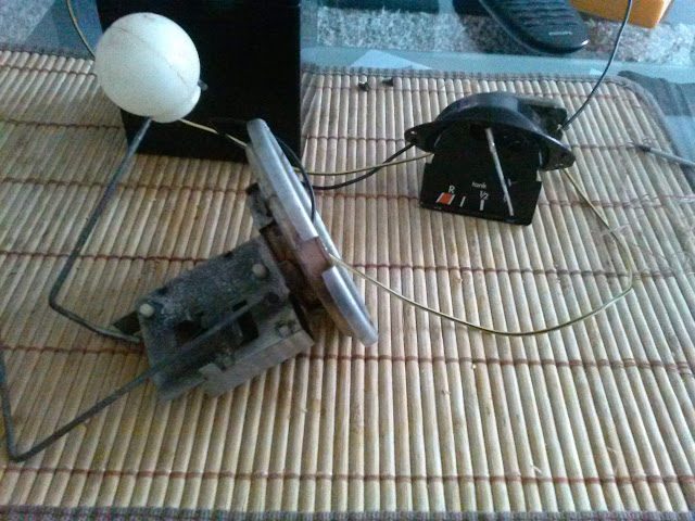

Po regulacji przy pomocy ww ząbków min wygląda tak:
A maksimum tak:
3. Po regulacji wskaźnika nie pozostaje nic innego jak założyć wszystko w garbie i dokonać ewentualnej regulacji poprzez odpowiednie podgięcie pływaka
