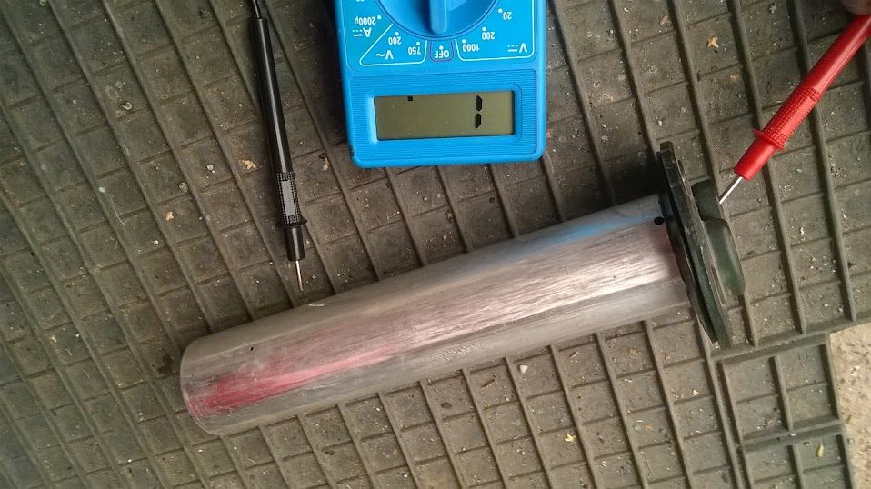

Zwariował wskaźnik poziomu paliwa
mam taki miernik.
Czy między obudową a złączką powinien być opór?
w środku druciki są całe i jak przesuwa siępływak to na drucikach opór rośnie i maleje. Jednak po złożeniu to brak jest przejścia na obudowę i miernik już nie pokazuje oporu. Tak ma być?
Źle zmasowany "czujnik" w baku
Spróbuj jakimś kablem dotknąć do masy pojazdu i do obudowy czujnika

Miałem to wczoraj rozkręcone i właśnie nie było przejścia między tą blaszką obudową.
