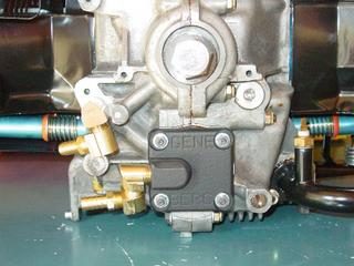

A czy ktoś ma więcej informacji na temat full flow w typ III? Na wklejonym zdjęciu widać, gdzie wiercić, ale pozostaje pytanie, gdzie zatkać, żeby skierować olej do zewnętrznego obiegu.

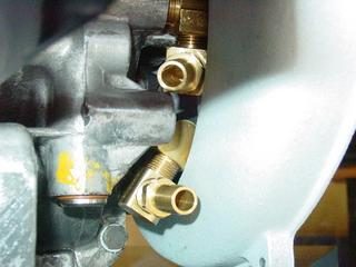

Znalazłem jeszcze takie niebudzące zaufania rozwiązanie:
źródło:
http://bert3s.blogspot.com/2005_08_01_bert3s_archive.html

marjas napisał(a):http://rallegolle.blogspot.com/2009/10/vw-typ…ll-flow-problem.html
Podobnie jak to, które ja wkleiłem - rozwiązanie takie jest krytykowane za ilość kolanek. Dodatkowy zarzut kierowany jest przeciw robieniu dziury w oblachowaniu.
Zastanawia mnie bardziej to drugie rozwiązanie - wygląda ciekawie, ale pytanie, na ile trzeba zaingerować w blok.

Szymon to rozwiazanie z wejsciem i wyjsciem wkreconym w blok jest do ogarniecia dosc latwo bez duzych modow jesli tylko blok jest dosc gruby w tym miejscu zeby utrzymac złączkę. Musialbym Ci pokazac ocb bo tak napisac to ciezko;]
