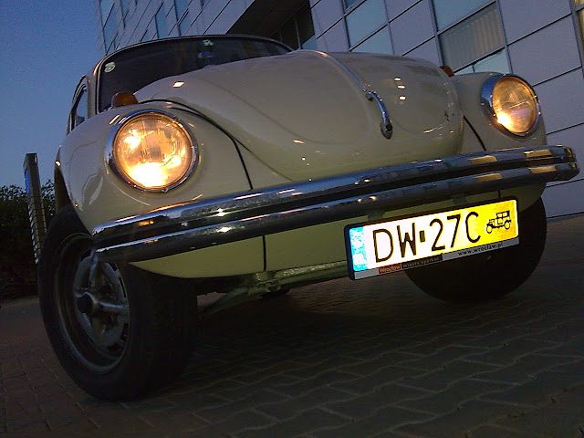

na 100000 % .. może tu dojrzysz .. słabo widać ale można zobaczyć ze jest zagięciem do dołu

Założyłem tak jak jest na fotach wyżej. W drugą stronę stabilizator wyginał tuleje w wahaczach i jakoś mi to nie pasowało zbytnio. Mam nadzieje że jest ok.
12 lipca 2011, 23:34
potwierdzam, tez tak u mnie jest. Przy standardowej wysokosci zwieszenie jak na luknełem, takie susytuowanie stabilizatora wydaje sie być intuicyjnie naturalne :-)
