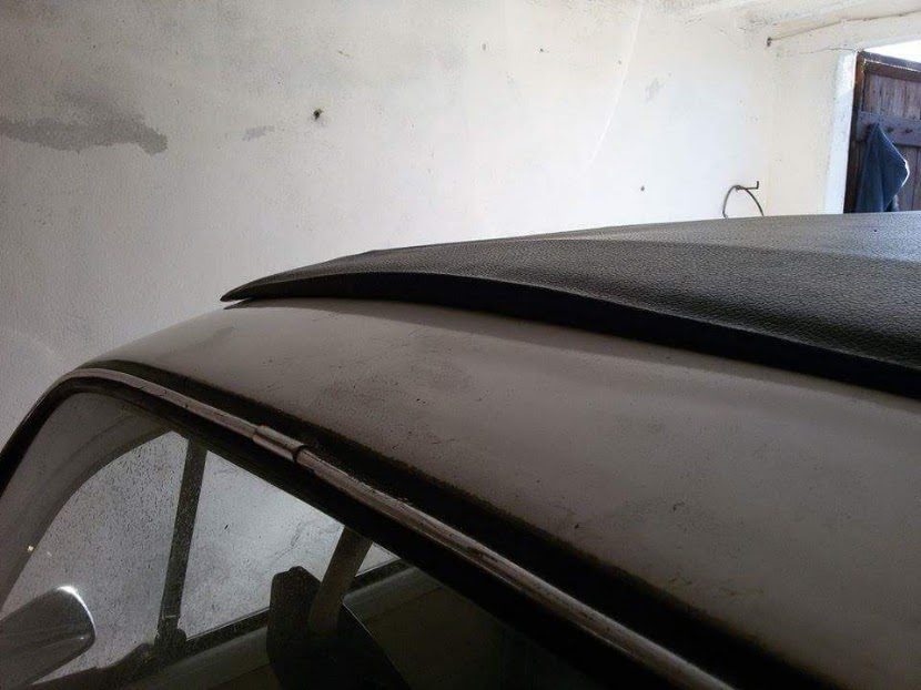

Mazi53 napisał(a):Z drugiej strony wyglada minimalnie gorzej, a przód mi cos nie usiadł..
podejrzewam ze trzeba by skrócić mimalnie prowadnice, nie ma sie co dziwić ze jak szmata sie napina to idzie do góry, w końcu ten faltdach został opracowany dla płaskiego dachu a nie wygiętego

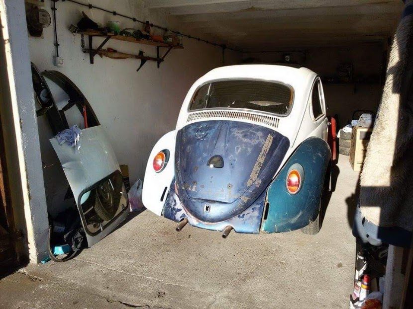

Jakoś to wykombinuje i siadzie bo bez lotki to caly wiatr bedzie łapało :/ Tak pas przedni jeszcze nie zmieniony tak samo tył, leżą w pogotowiu i czekają na wspawanie ale najpierw faltdach dopracuje. Nie mam tez jeszcze zamka do maski :)
7 czerwca 2015, 16:15
Powoooli do przodu. Musiałem popatrzec jak to będzie gotowe wszystko :D Dupka będzie okręcana :) nie sam pas. Jak mam wszystko zdjęte to bardzo fajnie uławia to dostep do wszystkiego. Planuje wyjac teraz silnik zmienil łozysko oporowe pomalowac komore a pozniej zmiane silnika na 1.6 z dwoma gaznikami. Ogólnie bez szaleństw.
No i faltdach :) Pomyślałem - i doszedłem co jest 5. Jako ze Falt był w płaskim dachu to szmata nacagała sie na środku bardziej. Odkleiłem rozebrałem mechanizm podoginałem wszystko na zewnątrz cała blachę i o to efekt. Dolega idealnie a szmata juz nie naciąga go tak ze az odstawał. Teraz tylko dokleić ładnie tak aby się napinała i będzie ładnie. mam nadzieje ze rancik sie rozprostuje po skelejniu naciagnieniu i nagrzaniu.

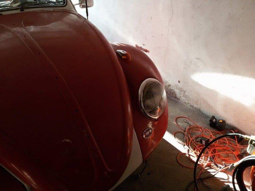

Błotniki masz pod żelazka ;)
Polecam podczas zmiany łożyska oporowego wymienić również sprężynki i widełki.

Tak wiem ze błotniki sa pod zelazka :)
Chciałem kupic laminaty dziadowe ale nikt nie mial to kupilem jeden taki. Ciemny mialem z zapasów z garbuskiem gdy kupowalem go.
Dziekuje za propozycje wymiany ale znowu płacić za wysyłki.. pozniej szukanie kolejnego błotnika znowu zajmuje czas. Poprostu zaspawam te otwory co sa a zrobie nowe dziadowe :)
Błotniki i tak wymagają naprawy niestety na jasnym byla położona szpachla na gołą blachę i pod spodem niestety że tak powiem skisło..
Faltdach poprawiłem, przykleilem material do blachy i juz jest prawie cacy :) jeszcze sie tylko material ułozy i poprzeczki dognie.
