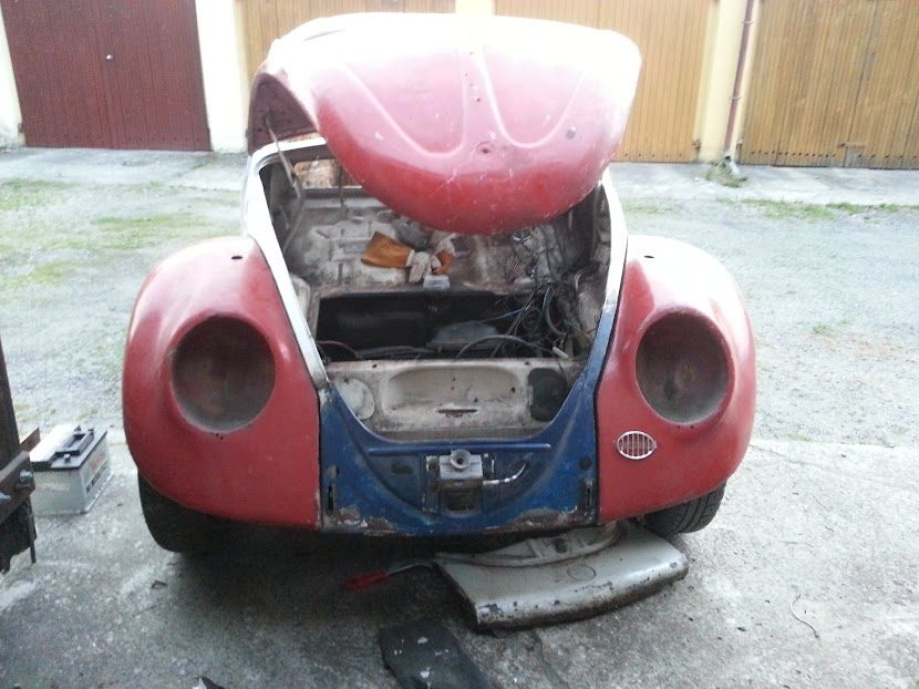

Szczerze powiem że nie wiem. Wspawałem na tej wysokości co był moj poprzedni. Ze starą maską pasował stary pas idealnie. Tytaj dzieją się cuda. Już wiem ze będę musiał to poprawić. Dodam ze na wysokość z błotnikami pasuje. Maska ma zrobiony dziub.
Może kupie kiedyś budę od dziada i ją zrobie jeżdząc na tej l, albo poprawie to co mam. W sensie oddam komuś kto będzie potrafił to zrobić.

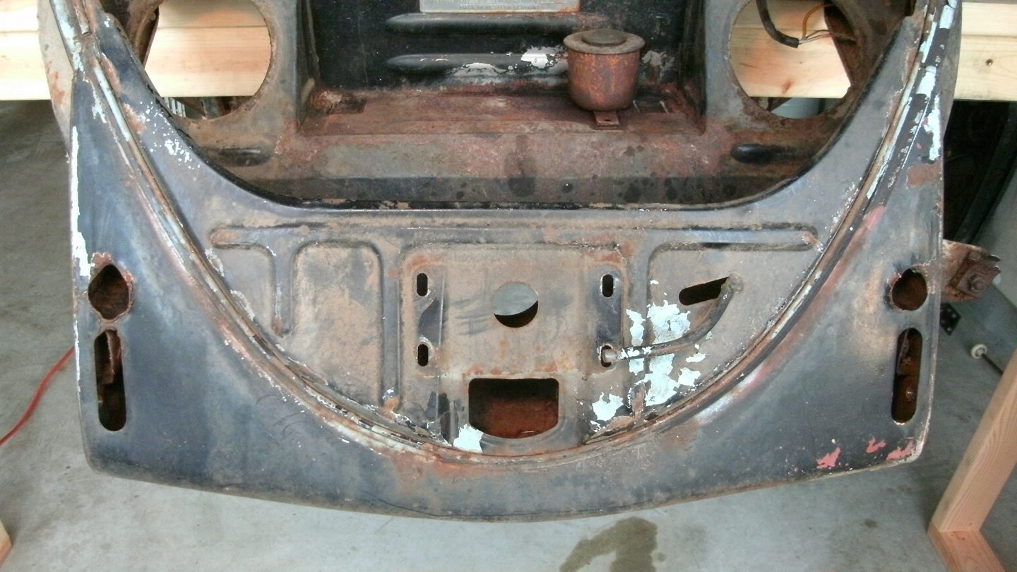

To wygląda tak, jakby ktoś go całkiem na płasko zrobił...
Porównaj to z Twoim.
10 grudnia 2016, 19:22
Być może tak jest, spód wygląda płasko. napewno ktoś usunął mocowanie uszczelki.
Zdążyłem juz pomalować przód i tylne błotniki bo dziś 10st u nas było i mogłem nagrzać w garażu aby sobie schło.

a otworów w tylnych błotnikach nie mogłeś od razu pod małe zdeżaki przerobić?
20 grudnia 2016, 05:50
Teoretycznie mogłem ale prawdopodobnie będę kupował inne a te odsprzedam.

Tył tyłem ;) ale gdzie zamocuje przedni ? Na ostatnim zdjęciu nie widać żeby miał otwory

Ma w pasie, pod tą folią.

Otwory do zderzaka z przodu są pod maskowaniem :)
