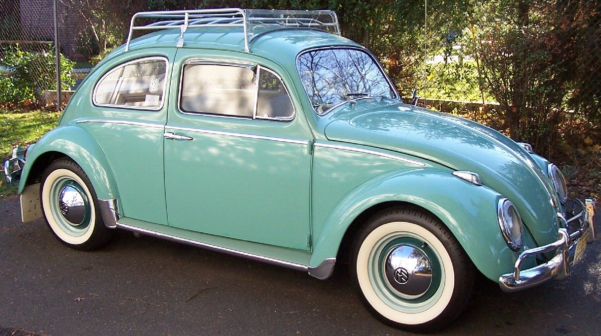

22 marca 2013, 19:15
Będziesz malował na oryginalny kolor?
22 marca 2013, 22:24
No mam zamiar na oryginalny :) czyli L390 gulf blue :D, ten kolor mam na wielu elementach, w tym na dachu od spodu i zgadza się z rocznikiem więc wnioskuje że to jest on :)
Jutro postaram się dodać świeższe zdjęcia :) bo buda już jest jako tako na postawiona na podwoziu :twisted:
22 marca 2013, 22:32
Jesteś pewny co do gulf blue? Według mnie jest to turkus L380
22 marca 2013, 22:54
Tak jestem pewny ta farba co widać w tle, to farba na ściany, były tym przyklejone dywany mające służyć za "wygłuszenie" :shock:
Ale fakt myślałem na początku, że to jest ten turkusowy i mam nawet troche farby w tym kolorze, lecz okazało się że to nie ten :)
22 marca 2013, 23:05
Czyli zmyliły mnie dywany :D
Szkoda, bo turkus jest bardzo ładny, chociaż gulf blue też niczego sobie ;)
22 marca 2013, 23:10
Jak myślałem, że to turkusowy jest oryginalnym kolorem to się troche zawiodłem, bo nie za bardzo mi on podchodził, ale jak robie na oryginał, to na oryginał i by był :) ,lecz na szczęście sam się myliłem i jednak był to inny kolor :twisted:
Postaram się na jutro zrobić zdjęcie dachu od spodu, ale nie wiem jak wyjdzie odzwerciedlenie kolorów :P
