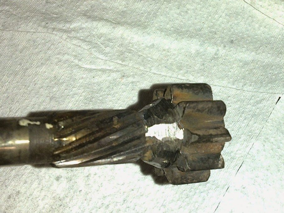

Zdemontowalem dzisiaj chińczyka chromowanego, po roku, umowmy się nie wytężonej pracy i kokonkluzja jest taka, że należy go omijać z daleka, nawet do std silników. Z zebnika bendixa został wior ! Złożyłem magnetrona po przerobkach i działa znakomicie - cicho i równo. Niestety koło zamachowe dostało po dupie, ale przeżyło, bo było twardsze od chińskiej stali. Zatem przestrzegam, niemontujcie części aftermarketowych, tylko OE ! nawet przed regeneracją :-)

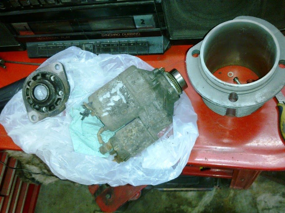

Jako że mój stary rozrusznik, po kilkudziesięciu latach służby (plus 30 tys km z podrasowanym silnikiem) wyzionął ducha i częstokroć nie był w stanie po rozgrzaniu odpalić silnika, przyszła pora na nowy.

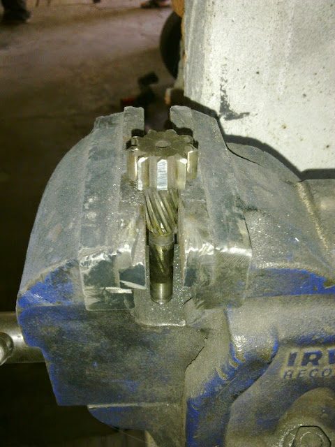

Rozrusznik z Felicji wychodzi troche plytko, nie zazebiajac sie w calosci.
Patent Jaska na to to sciecie a potem stoczenie oryginalnej zębatki z Feli i nabicie na nia zebatki z Garba (bo ta jest pusta w srodku) i zaspawanie. Mam nadzieje ze nie zdradzam jakiegos secret de la maison.
Efekt: http://www.youtube.com/watch?v=Tv45hszBl40
Wczesniej bylo tak: łe łe łe łełe łełe łeeeeeee..... (przepraszam za mala onomatopeje) i na cieplo nie udawalo sie czasem odpalic w ogole.
