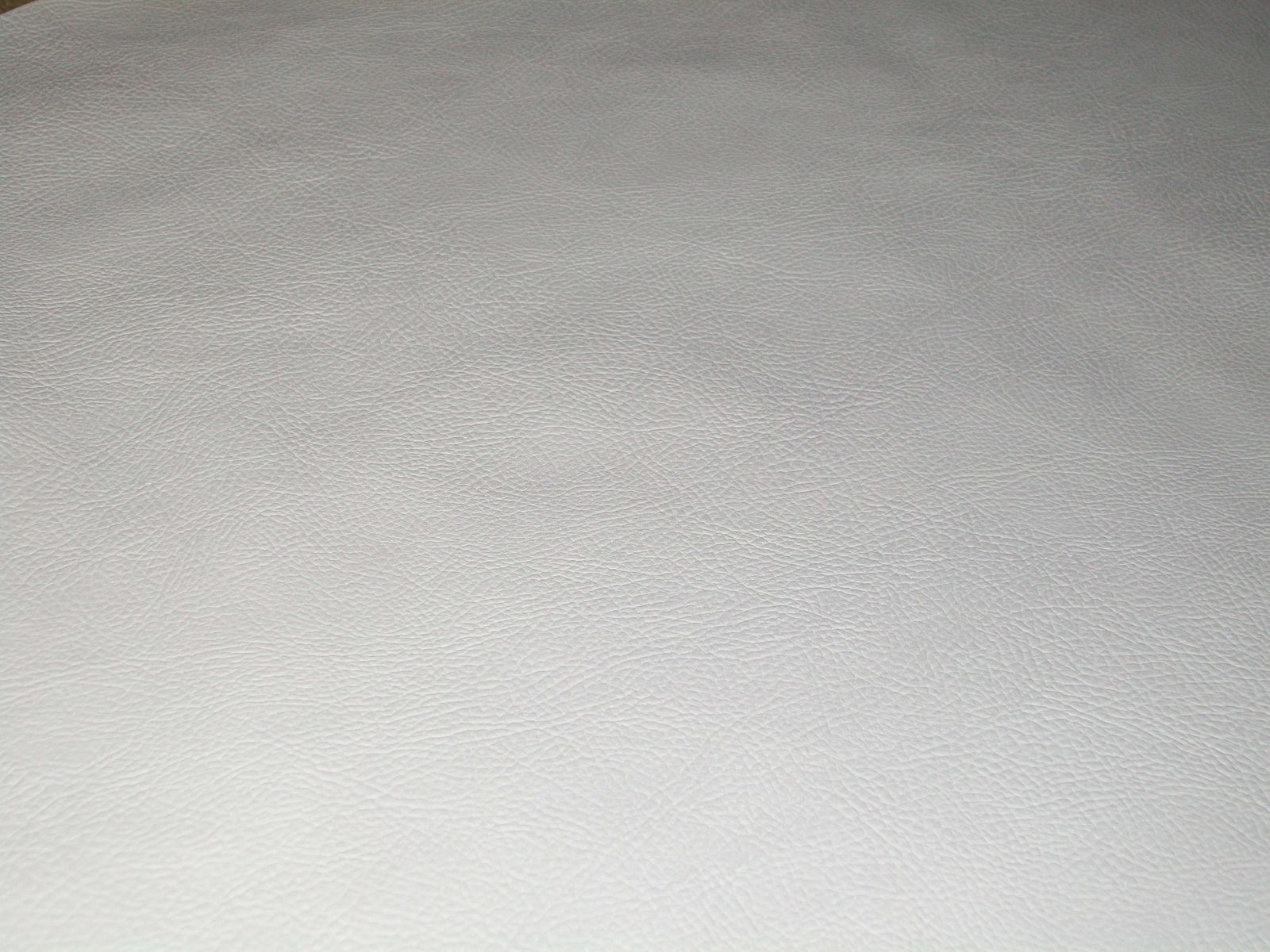

Przeczytałem cały temat i chciałbym powiedzieć iż tapicerkę i podsufitkę możecie uszyć sobie sami, bądź każda ogarnięta krawcowa. Kwestią dobrze uszytej tapicerki jest jej skrojenie, następnie kupno w hurtowni tapicerskiej maty z trawy morskiej lub kokosowej do uzupełnienia starego poszycia.
Problem robi się gdy chcemy odtworzyć poszycie boczków, gdyż nie występują szwy, a przetłoczenia.
W golfie przeskoczyłem temat pofalowanej dykty, zrywając stare poszycie,docinając 3mm hdf-kę frezarką, wykleiłem ją 3mm pianką tapicerską i na to poszła ori skajka.
Podsufitkę można uszyć samemu bez jakichkolwiek problemów za kwotę 120zł z takiej skajki. Struktura zbliżona do ori.
Uploaded with ImageShack.us

To zalezy jak zdefiniujesz "zblizona". Przeciez to zupelnie nie przypomina seryjnej podsufitki, ktora na wiekszosci powierzchni, w wiekszosci wersji jest dziurkowana.
Co do spieprzenia, to po prostu byly zmarszczki, fałdy.

Nie mówię o wersji z perforowaną podsufitką.

Ma albo dziurki, albo nadrukowane kropki czarne.

Jesli to ma zastapic podsufitke bez perforacji, to moze. Tylko czy my mowimy o oszczednosci ~200 zl? Czy za to oplaca sie samemu szyc i kroic? Zakladajac, ze ktos ma maszyne. Jak ktos umie i ma duzo czasu to byc moze.

To przepraszam,ale u mnie jest pełna / nie perforowana i bez nadruków/,a wzór zbliżony do zdjęcia.
