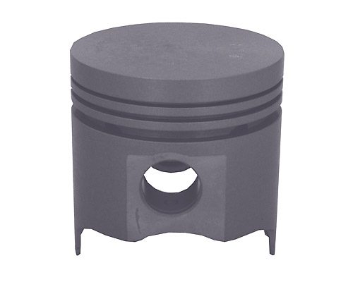

31 stycznia 2012, 17:39
Serdecznie dziekuje za pomoc!! :-D moje te tłoki co były są płaskie- to one: Zdjęcie nie zachowało się
