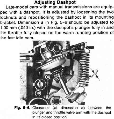

"...a dashpot is a passive device, it just slows down the throttle as it closes..."
W skrocie regulacja nastepuje gdy, nie ma ssania, bolec wcisniety i ma byc 1mm przerwy ?
