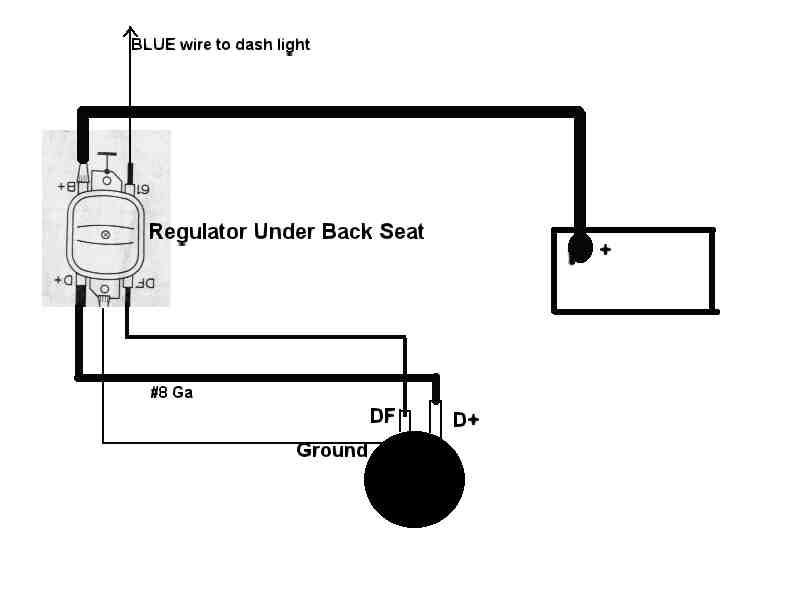

Scooty napisał(a):A jak zacznie to przerzuca sie styk, pojawia sie napiecie, zrownuja sie potencjaly i zarowka gasnie.
Scooty - Jesteś wielki :!:
No ale mój problem całkowicie nie znikł.Otóż próbnik zaświecił się na obu zewnętrznych zaciskach,z tym,że na jednym z nich żarówka zaświeciła wyrażnie słabiej.No, a że oba te zaciski mają u mnie nr "16",to dalej nie wiem który do "D+",a który do "DF"
Pzdr :-)
tutuj
Sursum corda !
2 marca 2012, 08:03
Lewy zacisk - 16, środkowy 19, prawy - 18
Na schematach Nysy, bo takie posiadałem, 18 jest oznaczana czasami jako 12. Regler był stosowany w zależności od wykonania ( to te napisy po RG15k XXX ) w różnych pojazdach i do różnych prądnic. Ciągnik, Żuk, Nysa itp... Białe cyferki odnoszą się do innego mojego pomysłu i nic nie wnoszą do dyskusji..
Coś to pomoże?
I nic nigdy już nie będzie tak samo...
2 marca 2012, 09:00
Czy to coś pomoże?
Mnie na pewno tak.Powoli rozjaśnia mi się w głowie."Polatałem "po necie,i tam się dowiedziałem,że Twój regulator (RG15k)jest właściwie taki sam jak mój (RG15d).Różnica jest ta,że Twój był montowany w pojazdach gdzie "plus" był łączony z masą.a mój w takich gdzie na masie jest "minus"Ale czy plus,czy minus,zawsze trzeba je łączyć ze środkowym zaciskiem nr 19.Dedukuję więc,że zaciski zewnętrzne muszą być w obu regulatorach takie same,a więc takie jak na Twoich zdjęciach.Czyli "16" po lewej,a "18" po prawej stronie.
Scooty,co Ty na to?
Pozdrawiam :)
tutuj
Sursum corda !
2 marca 2012, 22:57
Podejrzewam, że prądowi za jedno, czy płynie od plusa do masy czy od minusa do masy, kwestia chyba tylko podłączenia kontrolki ładowania. Myślę, że i mój i Twój można podłączyć tak samo i dym z tego nie pójdzie. Z uporem maniaka trzymałbym się jednak prądów, bo to co daje prądnica przechodzi przez cały regulator. W ciągniku nie korzystasz za bardzo z nadmuchów, ogrzewań, webasto, tylniej szyby i diabli wiedzą czego jeszcze. Stąd te 12A, w otwartej wersji ursusa to aż nadto. 25A miała chyba zamknięta wersja Nysy i Żuka, bez ogrzewania tylniej szyby ( to jest ładnych parę A...). Garbate stworzenie na pewno zje więcej, a naładować aku też trzeba. Zastanów się nad oryginałem, chyba warto..

Poproszę o pomoc. Chodzi o to czy dobrze rozumuję. Prądnicę podłączamy trzema kablami. Jeden gruby i dwa cienkie. Gruby idzie do D+ jeden cienki jest masą którą podpinamy do obudowy, drugi cienki podpinamy do DF. I teraz pada moje właściwe pytanie: Na D+ ma się pojawić napięcie dopiero podczas pracy silnika a na DF ma być cały czas 12V i jest to prąd wzbudzenia? Chodzi o to, że nie mam ładowania (po wymianie silnika) i jak wezmę miernik to na żadnym z tych trzech kabli nie mam 12V. I od tego chcę zacząć poszukiwania (żeby pochopnie nie oskarżyć prądnicy ;p).
10 lutego 2014, 11:17
Napiecia na poczatku nie bedzie nigdzie.
Ono sie pojawi sie na D+ , jak regulator "poda" mase na DF.
Ale potem ja zabierze i znowu, zaleznie od potrzebnego pradu.
Sprawdz czy w regulatorze nie jest uszkodzony ten opor drutowy.
EDIT
Dla testow mozesz odlaczyc od pradnicy kable.
Odpalic silnik, i na chwile zewrzec DF do masy/obudowy
Wowczas na D+ pojawi sie napiecie moze nawet ponad 20V
Pamietaj ze pradnica wymaga nieco wiekszych obrotow do wzbudzenia.
Katalogowo 1450 ?
10 lutego 2014, 17:24
Dzięki, o taką odpowiedź mi chodziło.
