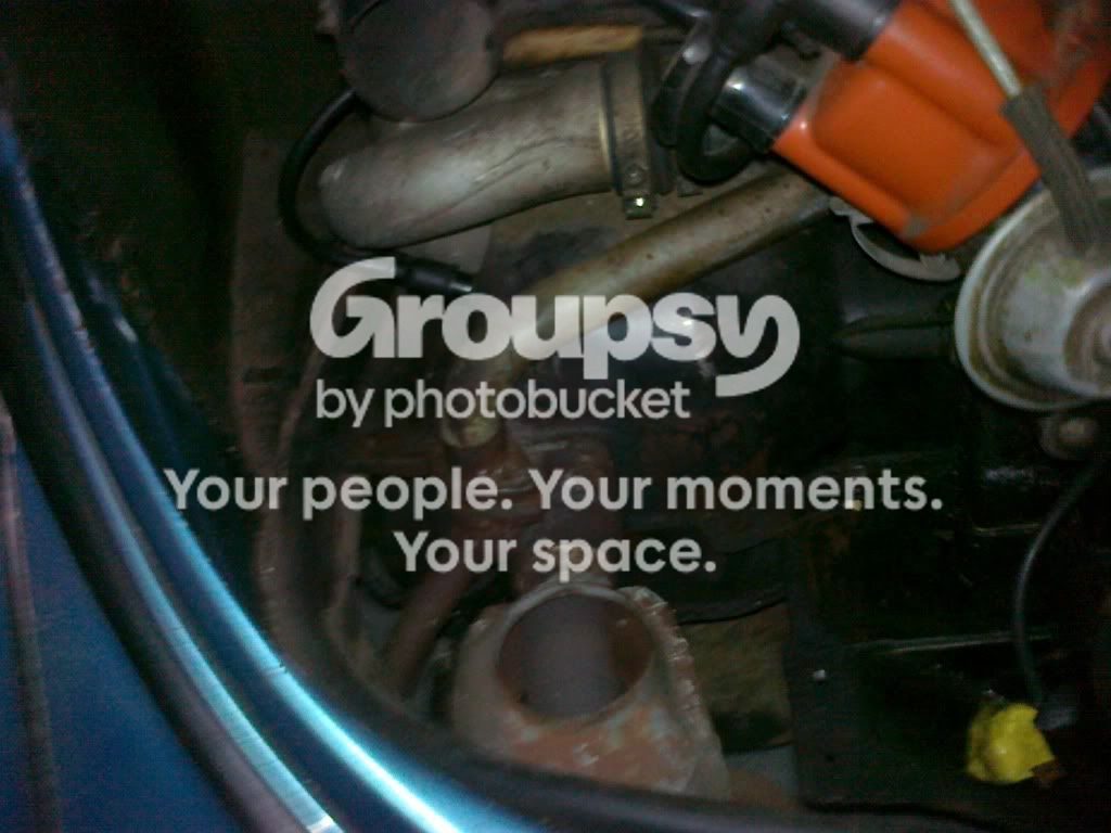

Chcę uruchomić garbusa, bo busa chyba już nigdy nie kupię :mrgreen: Dlatego mam kilka pytań w kwestii wymiany kolektora dolotowego, tłumika, a przede wszystkim wymiany urwanej szpilki mocowania tłumika.

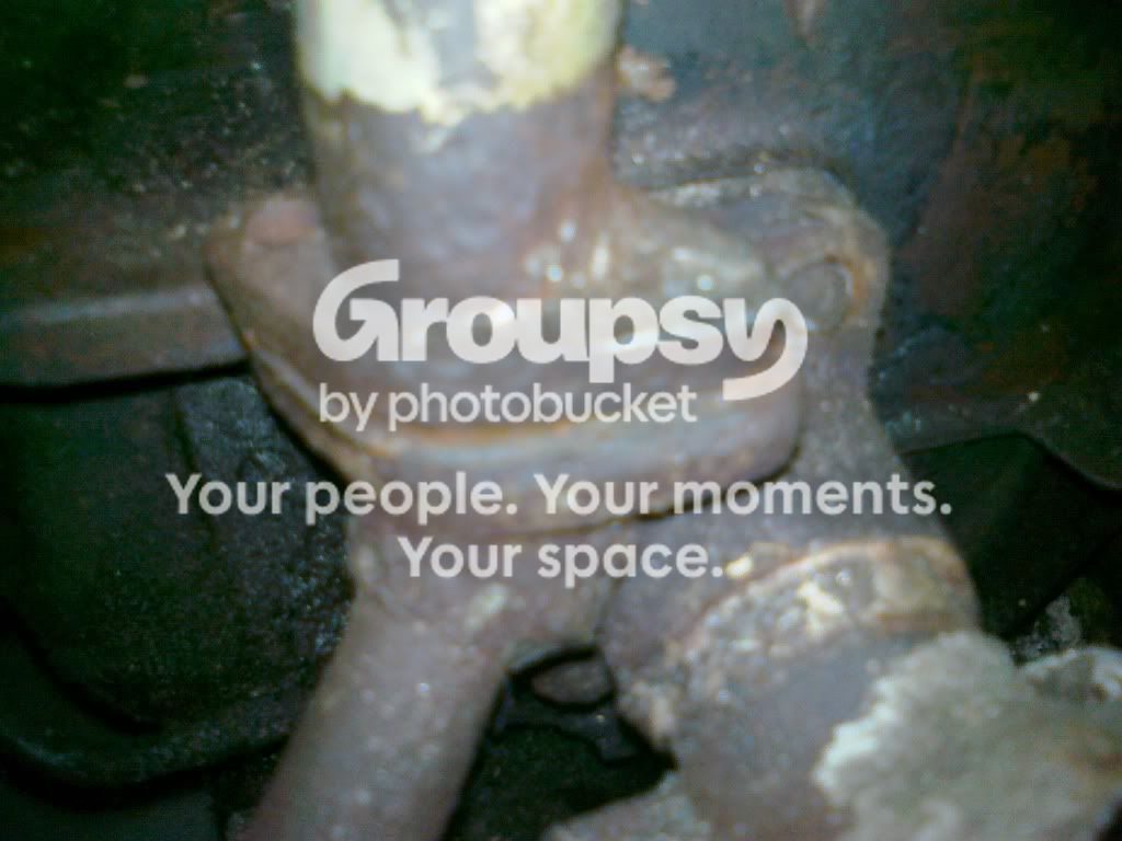

Próbując wymieniać tłumik i kolektor samodzielnie urwałem jedną szpilkę mocującą. O tak:
Dalszych szpilek już nie ruszałem
1. Jak to naprawić? Czy trzeba będzie wyjąć silnik? Czy jest jakiś sprytny sposób, żeby wykręcić tę urwaną szpilkę (ukręciła się na równo ze stopką mocowania tłumika. Jeśli uda się zdjąć tłumik, będzie wystawała jakiś centymetr ponad blok, więc będzie za co złapać.

najłatwiej by było przyspawać nakretke do tego wystajacego kikuta. Mojemu koledze udała sie ta sztuka nawet jak szpilki równo z głowica były urwane (silnik w aucie). Spawanie dodatkowo powoduje nagrzanie materiału i zazwyczaj szpilka "puszcza".
Zakładajac ze nie masz spawarki, mozesz połozyc szmate nasaczona nafta na noc a kikut próbowac wykrecic pocienionymi nakretką/kontrnakretką.
19 czerwca 2012, 08:45
mój sposób na urwaną szpilkę, a wystającą tak, że można ją jeszcze czymś złapać to szczypce/kombinerki z regulacją siły trzymania. kupiłem to narzędzie firmy stanley w castoramie. koszt jakieś 50zł może ciut więcej. łapiesz szpilkę tymi szczypcami i ruszasz raz w jedną raz w drugą stronę. przy odrobinie szczęścia powinno się udać. mi akurat tego szczęścia zbrakło i tuż przy końcu wykręcania szpilka pękła i trzeba było rozwiercać. zajął sie u mnie tym specjalista - złota rączka od robót garbusowych "Dzieciak" z naszego forum. Dobre wiertło, wiertarka z regulowanymi obrotami i robota zajęła mu kilkanaście minut. Na włożonym silniku.
