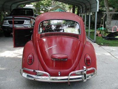

Jak to było z tymi napisami na tylnej klapie? były 1200, 1300, 1500 no i z vw jeszcze i sam napis volkswagen....
Kiedy i w jakiej wersji był sam napis volkswagen, taki jak poniżej?
24 sierpnia 2012, 03:44
W żadnej.
Napis był dodawany we wczesnych czasach eksportu, bodajze do stanow lub australii, jako ze VW byl malo znana marka wtedy, i dodawali go dilerzy, nigdy fabryka - z tego co ja wiem

Moj 1303 z poznego eksdportu do usa ma na pokrywie "volkswagen"

67, to chyba nie jest wczesny eksport... a we wcześniejszych rocznikach jakoś tego napisu nie widziałem...

tak wiec znaczek 'volkswagen' byl na wszystkich najzajebistrzych garbach ktore zjezdzaly z lini produkcyjnej tylko w wolfsburgu, volkswagen sie nie wstyddzil tych garbow i dlatego dawal na nich pelna nazwe swojej firmy.
Jak masz taki znaczek to jestes kims.
Lysy - okej, znaczek mogl albo ktos sobie kupic i zrobic albo diler zalozyc, ja mowie o genezie a nie o tym czy pozniej sie to zdazalo czy nie, ale przeciez lubo nie widzial na wczesniejszych to przeciez nie moglo ich byc, glupi sposob zadawania pytan skoro sie nie przyjmuje do wiadomosci odpowiedzi :)

Ja tam się na pewno nie znam,ale wg. moich obserwacji właśnie na rynek amerykański dawali ten napis i to przez cały okres importu tego auta.Może to była robota poszczególnych dealerów, a może odgórne zarządzenie Vw of America.

Blaz... nie twierdze, ze sie nie znasz, a pytam dlatego, ze nie wiem. Nie dla tego, ze wiem.... wiec daruj sobie swoje ironie. Moze zle sformuowalem pytanie. Chodzi mi konkretnie o ten emblamat pisany ta czcionka. Bo, ze wczesniej byly napisy volkswagen i ze byly na rynek amerykanski, to wiem, jednak sam przyznasz, ze w starych garbach byla iinna czcionka i umiejscowienie napisu...chodzilo o ten konkretnie. pytam, bo go czesto na sambie wlasnie na rocznikach 67 wzwyz widze... a eksport sie jednak wczesniej zaczal.No nic. pewnie kazdy chcial byc zajebisty i sam sobie ten emblemat na klape wrzucal.

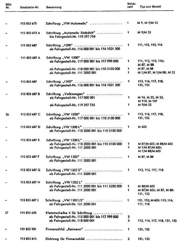

Cześć, nie chcę zaczynać nowego tematu więc tu: VW 1200' 69r. Ale silnik 1300. Jaki emblemat powinienem mieć na tylnej klapie? Mam trzy otworki ale tym bym się aż tak nie podniecał bo już ktoś w nim rzeźbił przede mną i mógł wymienić całą klapę/maskę. (klapa jest od bagażnik a maska to na silniku? Ktoś to rozróżnia? :p)
11 listopada 2013, 18:21
Z tego co mi wiadomo 1200 z 1969 nie miał znaczka na klapie.
Chyba że miałeś Jakieś m kody typu 88 albo 87 jeśli się nie mylę.

Proszę:

Czyli 1200 z silnikiem 1300 powinien mieć VW 1300?
11 listopada 2013, 21:34
bulikomaniak napisał(a):Czyli 1200 z silnikiem 1300 powinien mieć VW 1300?
Na to wygląda. Zależy który numer podwozia i który model i jaki pakiet dodatkowy.

Dzięki za zainteresowanie! Nr podwozia mam 119 109 2169. 10 cyfr. silnik mam AB 333208. Powiedzcie po czym wnosicie że 1200 z silnikiem 1300 powinien mieć napis VW 1300? Bo na tych zdjęciach co wrzuciliście się nie widzę i nie umiem się nimi posłużyć.

Chyba sam sobie odpowiedziałeś na pytanie :)
Podwozie z września 68, silnik z sierpnia 71... Najlepiej byłoby napisać do Wolfsburga, ale śmiem twierdzić, że jednak masz zwykłe 1200. Może wrzucisz jakieś fotki?
