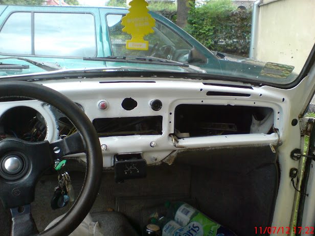

Zdjęcie plastiku z deski rozdzielczej - goła blacha
28 sierpnia 2012, 15:26
Ale namieszałeś z tymi linkami. Można wiąże się to z zaspawaniem części otworów po nakładce plastikowej i wymianie nawiewów oraz przełączników na te przeznaczone do metalowej deski.
28 sierpnia 2012, 15:29
Nie wiem własnie, a teraz jeszcze nie będe deski targał:) dopiero po zimie:) W każdym razie chciałbym goły metal:)
28 sierpnia 2012, 15:33
sama galanteria jest dość droga, przęłączniki, nawiewy itp. no i dochodzi kwestia lakierowania bo pod spodem z reguły jest kiepski lakier.
28 sierpnia 2012, 18:59
Inne jest "zapięcie" schowka, tzn zamek jest inny, wiec nie bedziesz mial na chromowany guziczek otwieranego schowka, tylko normalnie, i jest inny kawałek deski pod radiem... pod moją miękką deską ten odcinek pod radiem jest taki wypukły, a w klasycznej desce jak to nazwałes ten element jest płaski.
28 sierpnia 2012, 19:05
rockstar53 napisał(a): pod moją miękką deską ten odcinek pod radiem jest taki wypukły, a w klasycznej desce jak to nazwałes ten element jest płaski.
Gdzie?
28 sierpnia 2012, 19:16
Tuż pod radiem, między dwoma bialymi pokrętełkami od powietrza.

TE takie bardziej leżące na błotnikach? DZieki za zdjęcie!! To wszystko co chciałem wiedzieć, czyli z przeróbki raczej hu*:P
Chociaż... Trzeba by w sumie tylko dorwać metalową pokrywe schowka (albo sobie wyklepie) chromiki na te kratki koło licznika by sie po 4zł za m kupiło:P No i sprasować ten brzuch i chyba tyle....

ja nie wiem czy we wszystkich rocznikach jest to wybrzuszenie.

rockstar53 napisał(a):Tuż pod radiem, między dwoma bialymi pokrętełkami od powietrza.
Czy chcesz zebym wkleil ulubionego gifa blazlova? Tego z facepalmami?
Po raz kolejny rwiesz sie do dawana rad w sytuacji gdy nie znasz sie na danym temacie i przez to piszesz bzdury.
To, ze u Ciebie ktos pogial deske rozdzielcza znecajac sie nad otworem na radio nie oznacza, ze tak jest we wszystkich Garbusach z plastikowa deska. Czy Ty naprawde tego nie widzisz? A jakby ktos powyzej tego otworu przywalil mlogkiem i bylo wklesniecie, to tez bys pisal ze "nad otworem na radio jest wklesniecie bo u mnie ktos je zrobil"?
Bavarian - tak naprawde to, co chcesz zrobic jest do zrobienia, ale nie jest latwe. musisz spodziewac sie koniecznosci zaspawywania roznych otworow, czy to (jesli wystepuja) dodatkowych nawiewow czy to po jakis przelacznikach. Do tego musialbys kupic inne przelaczniki, kratki nawiewu, uchwyt i reszte galanterii. Nie musisz przerabiac schowka na starszy typ zamka (wbrew temu co jak zwykle zle pisze rockstar), bo przez lata robili zamki nowszego typu przy blaszanej desce. No chyba, ze zalezy Ci na starszym, ale wtedy wypadalo by tez do kompletu zamontowac listewki....
Slowem to do zrobienia, ale najpierw przejzyj jak dokladnie zmienialy sie deski i ich detale przez lata, wybierz okreslony wyglad, skompletuj wszystkie potrzebne detale, a potem licz sie ze spawaniem oraz malowaniem.
Ostatnio skutecznie ten zabieg przeprowadzil u siebie Majki
28 sierpnia 2012, 20:46
Rockstar z tego co mi się wydaje to te wybrzuszenie masz bo ci ktoś deskę ciął pod radio w jakiś kowalski sposób i się wygieło od klepania młotkiem. Nie spotakełm się z tym a ściągałem dechę i z mexa i z poprzedniego garba.
Qubek mnie ubiegł:)
28 sierpnia 2012, 20:47
Mozesz miec problem z dopasowaniem metalowej pokrywy schowka. to ze ten zamek jest inny to nic, bo jak zostawilem te, jak by to nazwac, zawiasty od tej klapki z mojej starej czarnej, to nie pasowaly na otowry w tej metalowej "klasycznej" pokrywie i tylko dokręciłem na jedną srubę. Mialem taką koncepcję zdejmowania miękkiej deski wlaśnie jak Ty, ale doszedłem do wniosku ze tu mi nie pasuje, tam tez i że moja deska wcale nie jest taka zła, ładnie wyglada i ostatecznie zostaje.
28 sierpnia 2012, 20:53
Chłopaki, mam oryginalne radio przecież i ono pasuje jak ulał do niego. Oglądałem to wybrzuszenie i ono nie wydaje mi się na klepane, dlatego tak napisalem. Fakt to może mi się tylko wydawać. W takim razie jak ktos to gioł to ciekawe kto tak idealnie to dogioł. chetnie bym sie z nim skontaktowal moze by mi reperaturki podoginał tak idealnie rowno. moze i wgniecenia tak powyciagają?
Możliwe ze ktos to dogioł.
28 sierpnia 2012, 21:11
Rockstar to proszę cię pokaż mi gdzie masz takie "uszka" do zaślepki radia po obu stronach? Masz wycięty otwór, przecież to nawet z bliska nie trzeba oglądać.
