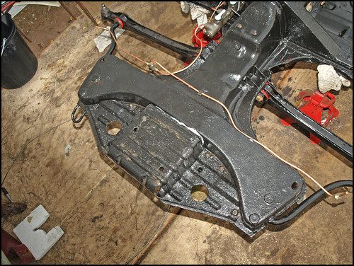

Z tym wymienialne to niezły tekst. Owszem jest to naprawialne. Pytanie jak duże jest uszkodzenie. Bo może być tylko przegnite przy mocowaniu a może być masakra i z samolotu mogły zostać resztki.
Przydało by się zdjęcie tego miejsca.
Poza tym wygląda przyzwoicie. Jak go będziesz oglądać zwróć uwagę na standardowe miejsca tj słupki przy progach, progi, podłoga pod tylna kanapą etc.
Mam wrażenie że przy lewym słupku na dole było już coś robione.

Garba z McPersonami z przodu nigdy nie widziałem od spodu ale jeśli jest przegnite na długości 40 cm to zapewne w grę wchodzi wymiana całego samolotu.
Pytanie czy nie trzeba budy do tego ściągać? Może ktoś kto ma 1302 lub 1303 napisze co i jak. Obejrzałbym to na pewno dokładnie i ocenił czy idzie pospawać czy trzeba wymieniać. Może być z tym kupe roboty i jeśli nie będziesz robić sam to może szarpnąć po kieszeni.
13 września 2012, 08:16
jeśli samolot jest w całości do wymiany to jest to naprawa bardzo droga, a zabawy z tym mnóstwo i nie kazdy blacharz się za to będzie chciał zabrać. koszt samego samolotu w sklepie to około 1100zł.
u mnie przygoda z wymianą samolotu skończyła się na totalnej odbudowie garbusa ale nie w każdym przypadku tak musi być. natomiast pewne jest to, że aby wymienić ten element (o ile trzeba wymienić cały, bo być może tylko jego dolna część jest przegnita wówczas jest mniejszy wydatek i mniej roboty, sama część to koszt około 300zł) trzeba zdjęć budę z podłogi, jak to zrobisz to otwierasz puszkę pandory, gdyż zapewne okaże sie, że jest jeszcze wiele miejsc wygamajacych naprawy choćby tylko po to by móc budę z podwoziem skręcić na nowo.
reasumując radzę Ci zwrócić szczególną uwagę na ten element podwozia, sprawdź go mega dokładnie najlepiej "z kanału" lub podnośnika, jeśli okaże się że samolot jest w złym stanie odpuściłbym zakup.

jak wahacze nie maja sie czego trzymac to najprawdopodobniej konieczna bedzie wymiana calego samolotu (mnie to niestety czeka na wiosne w garbusku na szczescie posiadam 2 kompletne samoloty)
o ile samolot latwo dostac to jak pisal Mario blacharza ktory sie podejmie i nie spartoli roboty juz gorzej
13 września 2012, 14:15
Nie ma co spekulować. Wahacze trzymają się do uszu z blachy,które akurat da się naprawić/wymienić bez wymiany samolotu.

ADI napisał(a):Nie ma co spekulować. Wahacze trzymają się do uszu z blachy,które akurat da się naprawić/wymienić bez wymiany samolotu.
Przegnicie na odcinku 40cm wskazuje na głębsze uszkodzenie niż same uszy, nie sądzisz?
