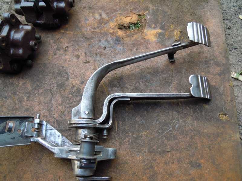

Dziękuje ślicznie , a ma ktoś foto pedalow jak powinny być zamontowane bo ja mam 2x17 i na tym koniec a kolega wcześniej pytał o blaszki ....?

Pedały sa montowane tylko do tunelu dwoma śrubami M10 pod 17stke,a blaszka przykrecana do podłogi za pedałami zabezpiecza,aby Ci pedały na nogi nie spadły do przodu

No to jakoś rozumiem a jak wyglada sprawa z pedałem hamulca i gazu jakieś sprezynki? Czy jak one wracają w swoje położenie ?
...im mniej wiesz tym wiesz jak mało jeszcze wiesz....
są sprężynki
może coś Ci te foty pomogą w dociekaniu:
tu masz link co prawda skladam 1303 ale pedaliera myślę, że niewiele się zmieniła
https://picasaweb.google.com/1028341836274419…#5748211524503739266
pozdr
mario
pozdr
mario
tu jest jeszcze cała seria fot z pedalierą w roli głównej
https://picasaweb.google.com/1028341836274419…#5727817139758292130
pozdr
mario
pozdr
mario
Kurcze Wielkie Dzięki to wiele wyjaśnia
