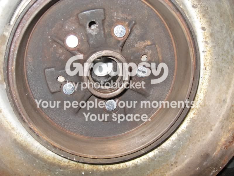

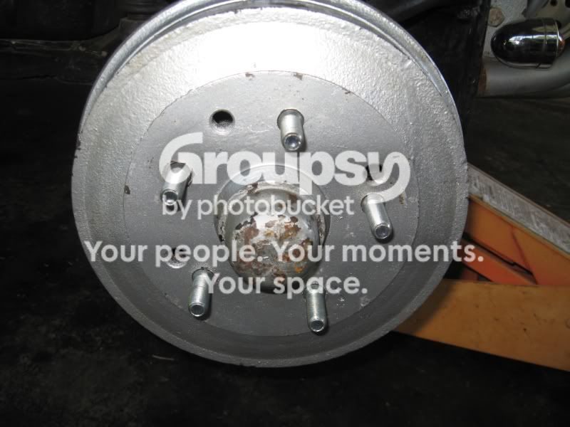

Poszperałem po sambie troche i znalazłem te szpilki zamontowane.
