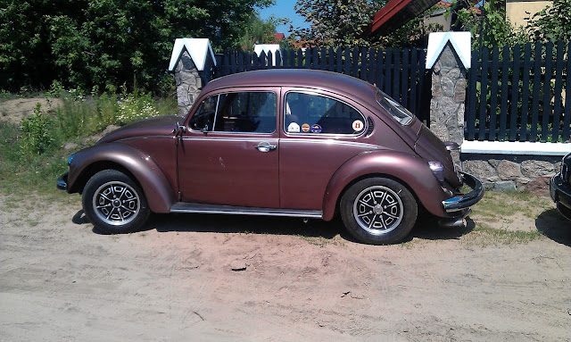

Heja,
Ostatnio wyjechałem garbem po remoncie, zmieniłem rurowisko ( standard ) ponieważ stare się posypało, amory zwykłe olejowe w miarę nowe przełożyłem ze starego i mam taką wysokość. Dziwnie to wygląda, trochę za wysoko stoi albo mi się wydaje. W każdym razie nie za bardzo mi się to podoba. Można coś z tym zrobić czy tylko puma mnie ratuje, jeżeli chciałbym coś na wzór zdjęcia nr 2? Pamiętam, że w swoim mexie kolega nie miał pumy a garb wisiał bardzo nisko ( jak na standard )

Na seryjnym rurowisku tak to właśnie wygląda. Trzeba zglebić przód. U mnie na serii wyglądało to tak.

Generalnie interesuje mnie taka wysokość jak na drugim zdjęciu, nie mogę za bardzo obniżyć bo będzie obcierać.

I stało się, zakupiłem pumke i obniżyłem ile dało rady. Generalnie jest pięknie tylko nie da się jeździć, chyba że ktoś lubi prowadzić taczki.
Licząc od rantu błotnika różnica w wysokości to jakieś 10 cm i w tym momencie siadł totalnie na standardowych amorach. Na pewno będą potrzebne obniżane amory tylko jakie? Powiedzmy ze standard kyb w pewnym sklepie ma wymiary: rozciągnięty 50 cm, ściśnięty 40 cm, a obniżony kyb rozciągnięty 40 cm, ściśnięty 30 cm. Jak teraz sprawdzić czy ten obniżony będzie ok? Wychodzi mi, że u mnie obecna różnica (to co jest a było) na ściśniętym amorze to jakieś 3.5 cm :/ Ktoś coś doradzi bo ja amator jestem.
