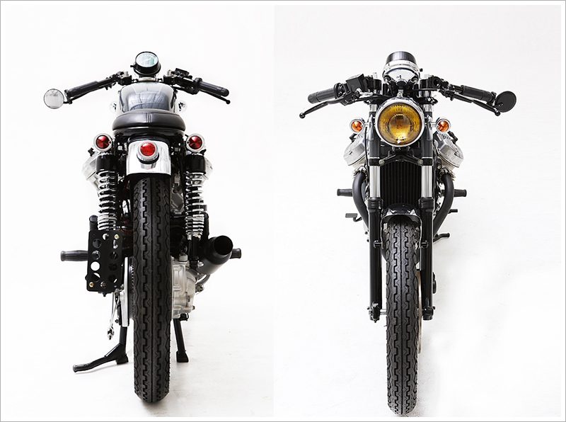

Z zainteresowaniem śledzę temat i jestem ciekaw, co z tego wyjdzie, bo zapowiada się bardzo ciekawie....tylko... mam nadzieję, że te kierunki, to jest jakaś opcja przejściowa/przymiarka, czy jak tam to można nazwać, bo nie obraź się, ale są ni w cipę ni w oko 8)
4 lutego 2015, 12:01
@Lubo jesteś kolejną osobą, która to mówi :-D Bedzie je trzeba przemalować albo wymienić na coś innego bo faktycznie mało pasują.
4 lutego 2015, 12:41
nie tylko "karbon" ale tez kształt. Nie chcę się wymądrzać ale w takim motorze powinna być jak z epoki w obłym kształcie ;) bo te za bardzo na siebie zwracaja uwage i nie pasuja. Chyba, że tylko potrzebne do przegladu a później OUT ;)
A całokształt projektu na 5+
4 lutego 2015, 13:00
Ogólnie to na chwile obecną wadzą mi te kierunki i był też pomysł rezygnacji z nich w ogóle, bo nawet na przegląd i do jazdy nie są wymagane (motocykl jest z 80r)
Te co są są diodowe i generalnie słaby jest wybór jeśli chodzi o kształt diodowych.

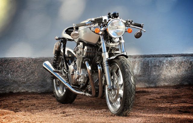

Dziekuje Rafiki za pamiec I dedykacje.
Zadnych diodowych g... to klasyka I niech taka pozostanie, ale zrobisz jak zechcesz. Moze kierunki od Ursusa podejda? Troche przerobisz cos wymodzisz z nich moze wykreujesz nowy tred, kto wie.
Glowna zasada marketing- lepiej byc pierwszym niz najlepszym.
Reasumujac w swietle obowiazujacych przepisow pracuj dalej I w chwilach niepowodzen nie zwalaj winy na Dyzka. Chlopak nie jest temu winien.
