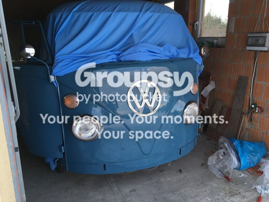

powoli jak pogoda pozwala zacząłem go uzbrajać.
niestety ale lampy główne nie dolegają do karoserii jak potrzeba. To chyba przez to. że musiałem garki odrywać i spawać na nowo. no cóż. Może jakoś te szpary ukryję.
