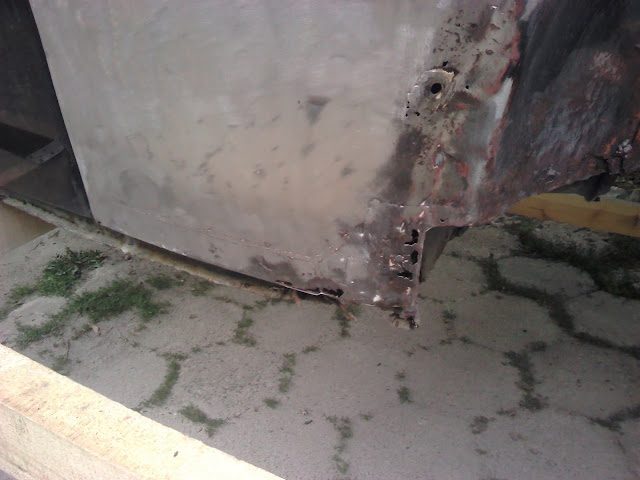

A jeśli szpachla była kładziona na gołą blachę to po 3-5 latach pod spodem będzie wyglądać tak (zdjęcie robione już po wstępnym czyszczeniu z rdzy):
