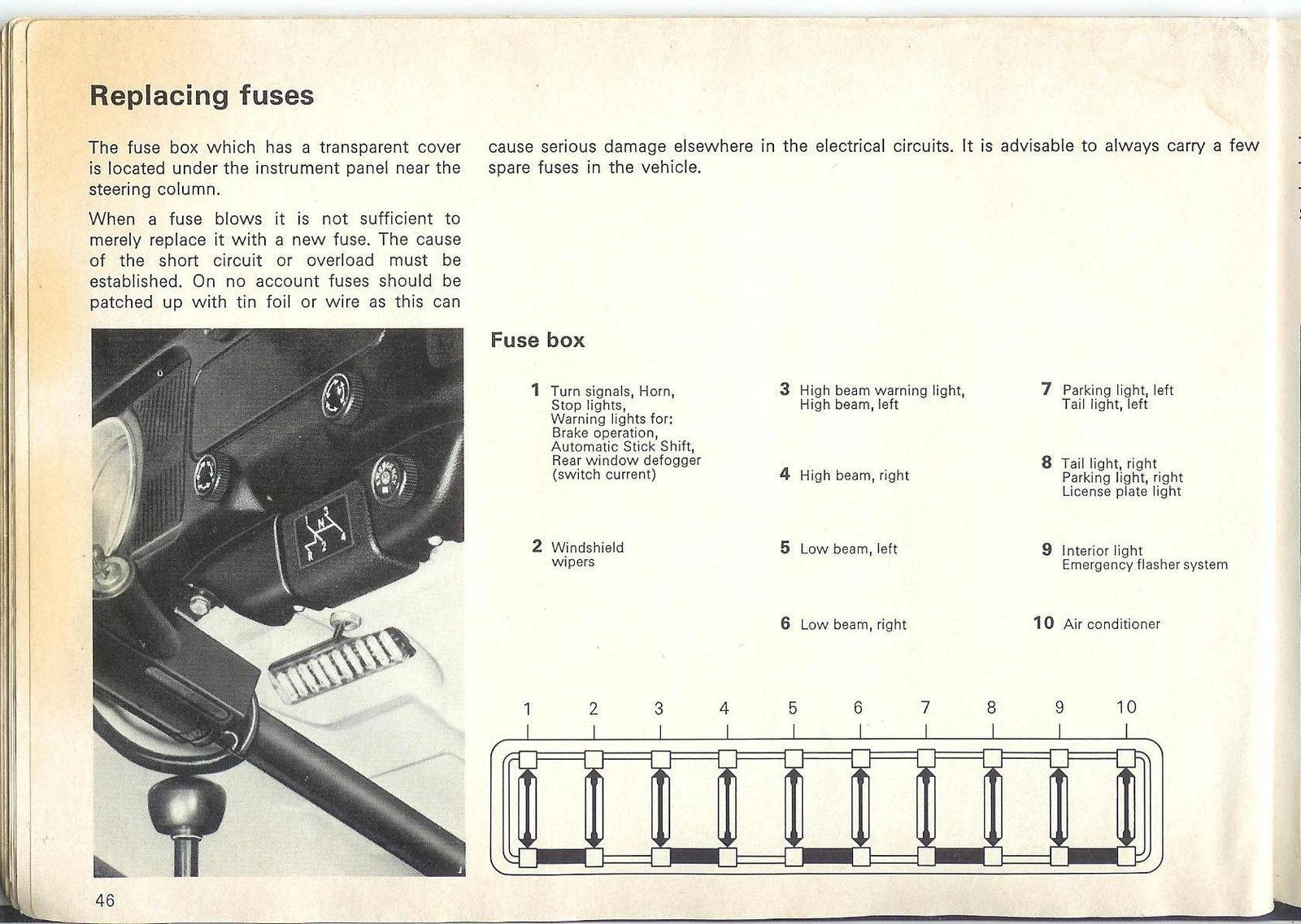

Jeśli już 70 to raczej po sierpniu a co za tym idzie model na rok 1971, ile masz bezpieczników?
mam 8 bezpieczników (jesli dobrze policzylem bo auta nie mam a liczyłem ze zdjęcia xD), jesli to w jakis sposob pomoze tu mam zdjecia mojego garbiego http://www.garbiarnia.com/forum/viewtopic.php?t=19271

Żeby mieć osiem bezpieczników musiałbyś miec garba sprzed 66 roku bodajże :D

Ma znaczenie, bo na przykład masz inną liczbę bezpieczników itd.

zrób zdjęcie bezpieczników od strony bagażnika albo po prostu policz ile masz tych bezpieczników to będzie prościej :)

Niezbyt dokładne zdjęcie :D
A jak Ci się zaczyna numer podwozia, wystarczą 4 pierwsze cyfry :)
Ośmiu bezpieczników na pewno nie powinno być, minimum 10

Jak garb ma z lewej strony kolumny bezpieczniki to skrzynka na 10 powinna byc. O to Ci chodzi? Bo jakbym nie wiedzial to bym pomyslal ze wcale w garbach nie ma opcj na bezpieczniki po lewej stronie :D

Qubkowi chodzi o to że powinny być w kabinie nie w bagażniku:P Masz stopy słonia, itp spróbuj instalacji od mexa. Mi kolory zgrywały się z instalacją od np amerykańskiej wersji 1200.
