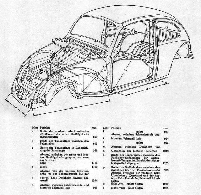

Aro napisał(a):Orientuję się ktoś może jaki wymiar (wys x szer) mają drzwi od mexów z okolic 73r? :-D
nie drzwi ale dziura na drzwi ;)

bardziej chodziło o drzwi bo musiałem na szybko podać, bo trzeba je odebrać od lakiernika hehe i kwestia czy do auta wejdą :D ale te wymiary też sie nadadzą. Dzięki mrówa :-D

A macie cos takiego od 1302?
