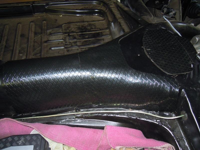

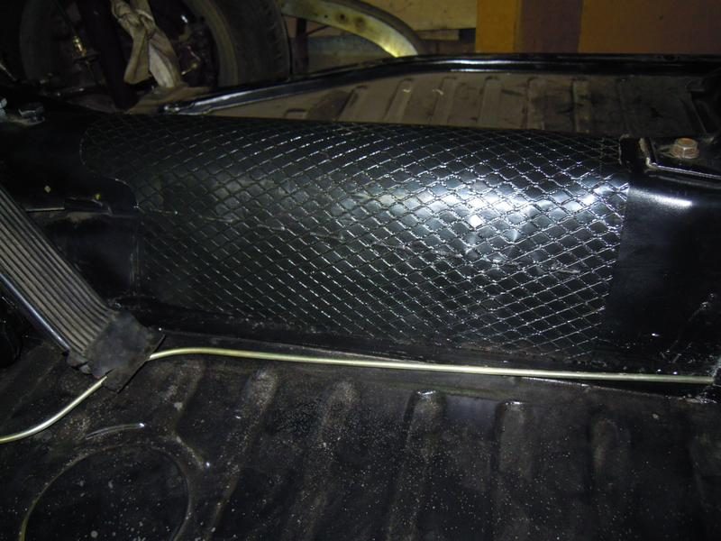

21 lutego 2013, 08:30
dokładnie tak jak kolega Cudak mówi
tył
przód
A jeśli chodzi o pzewód paliwowy to faktycznie jak dla mnie nie da się go preciągną przez zamknięty tunel. Chociaż może będziesz pierwszym któremu się to udało.
powodzenia
pozdr
mario

Ale w oryginale było tak jak Mario pokazał na zdjeciu więc :)
