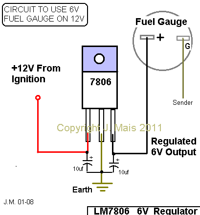

Schemat tylko na LM7806 :

Scooty napisał(a):tylko zebys bral 7806 a nie 7906.
Super, dziekuje za pomoc:)
19 marca 2013, 20:05
Bo ? -tak z ciekawości zapytam,
A jeszcze po co te kondziołki ?
20 marca 2013, 06:44
Scooty napisał(a):bo 7906 robi -6V
a 7806 +6V
Elektronikiem nie jestem, ale radzic sobie czlowiek musi z ta wiedza co ma :)
Choc wg tego ryskunku sie da,tak ?
tak sie dajak masz plus na masie , w przeciwnym razie masa obrotomierza jest na potencjale 6V wzgledem masy.
problem może byc z sygnałem wejściowym oraz z obudową obrotomierza jeśli podłączona jest do masy.
znacznie prościej zastosować 7806 i nie utrudniać sobie życia
20 marca 2013, 09:28
Na to + - przyznaję nie zwróciłem uwagi -podałem pierwszy lepszy jaki mi się napatoczył na allegro. Da się podłączyć i jeden i drugi- ale po co kombinować bez potrzeby. Dalej nie wiem po co te kondensatory ? -(to nie jest żadna podstępna prowokacja- naprawdę chcę się dowiedzieć )
20 marca 2013, 10:56
wygładzaja napięcie ,pozbywaja sie "śmieci" , zabezpieczaja przed mogacymi pojawić się ocsylacjami i jak kupisz jakieś ładne to fajnie wyglądają.
dobrze jest wstawić szeregowo zwykłą diodę prostowniczą na wejście po stronie 12V to zabezpieczy w przypadku odwrotnego podłączenia akumulatora.
