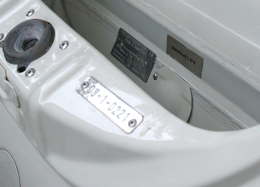

Garbus ma też numer budy, który powinien być przy zamku klapy przedniej.
U mnie to tak wygląda:

Co do numeru budy, chyba nie w każdym roczniku to było?

bulikomaniak napisał(a):Co do numeru budy, chyba nie w każdym roczniku to było?
Chyba nie w każdym.

Poprawiłem. Nie w każdym był numer.
Co do prospektu to zobacz datę wydania: 8/73
W 69 powinien być na pasie.

W dwóch garbach szukałem śladu po tych tabliczkach i go nie ma, zamiast tego jest naklejka z ciśnieniem :)
