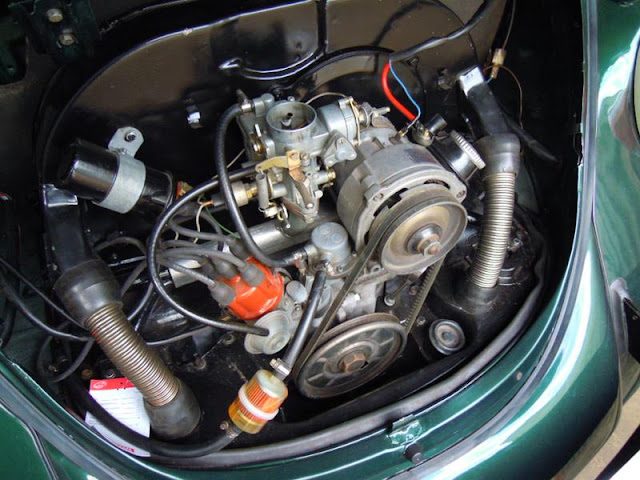

Witam!
Po dwóch latach odpaliłem silnik. Wcześniej wszystko było ok. Niestety teraz jest jakiś problem z alternatorem. Po uruchomieniu silnika nie gaśnie kontrolka ładowania. Pali się jak diabli. Instalacja ok. Zdaje się, że alternator nie ładuje prawidłowo. Sprawdziłem stan napięcia na klemach akumulatora przed rozruchem silnika i było 12,61, po uruchomieniu spadło do 12,31, a powinno być chyba więcej. Na alternatorze wynik taki sam. Jednak jak robiłem pomiar na alternatorze to gdy niechcący dotknąłem miernikiem wyjścia prądu z obudową alternatora to zaiskrzyło, czyli chyba jednak prąd tam jest nie tylko z akumulatora. Może ładuje ale słabo? Błąd zrobiłem, że nie zdjąłem przewodu prądowego z alternatora by się o tym przekonać. Hmm nowe wyzwanie, tym razem elektryczne. Poproszę o rady i sugestie co sprawdzić, gdzie zerknąć ... Alternator z regulatorem wewnętrznym. Pasek klinowy jest prawidłowo naciągnięty. Dwa lata temu przed remontem wszystko działało prawidłowo.

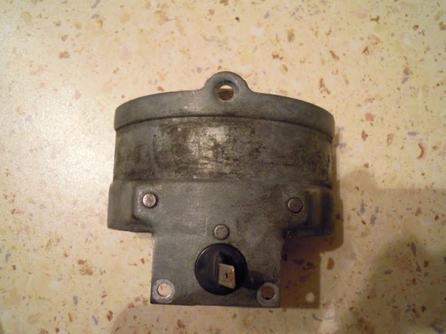

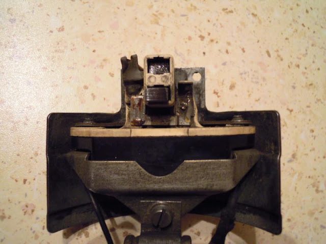

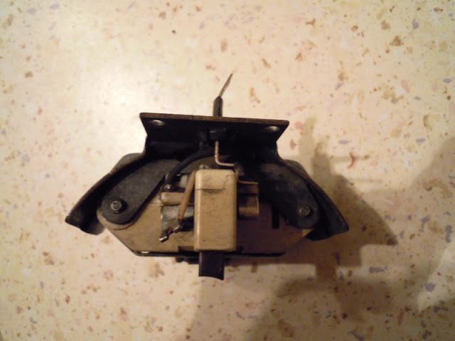

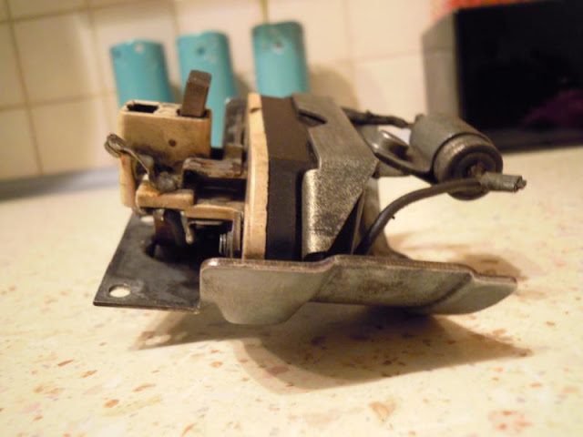

Wymontowałem regulator. Zdaje się, że jedna szczotka jest zawieszona i nie chce wyjść do pozycji drugiej.
Alternator
i regulator

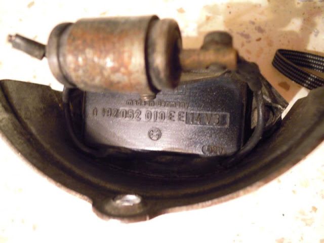

No i kto mi podpowie co to za sprzęt, co mam ewentualnie kupić, jakieś pomysły na zamienniki czy tylko oryginał wchodzi w grę?
A może wyciągnąć tą zablokowaną szczotkę i będzie ok, czy raczej to juz dobrze nie rokuje i lepiej wymienić?
