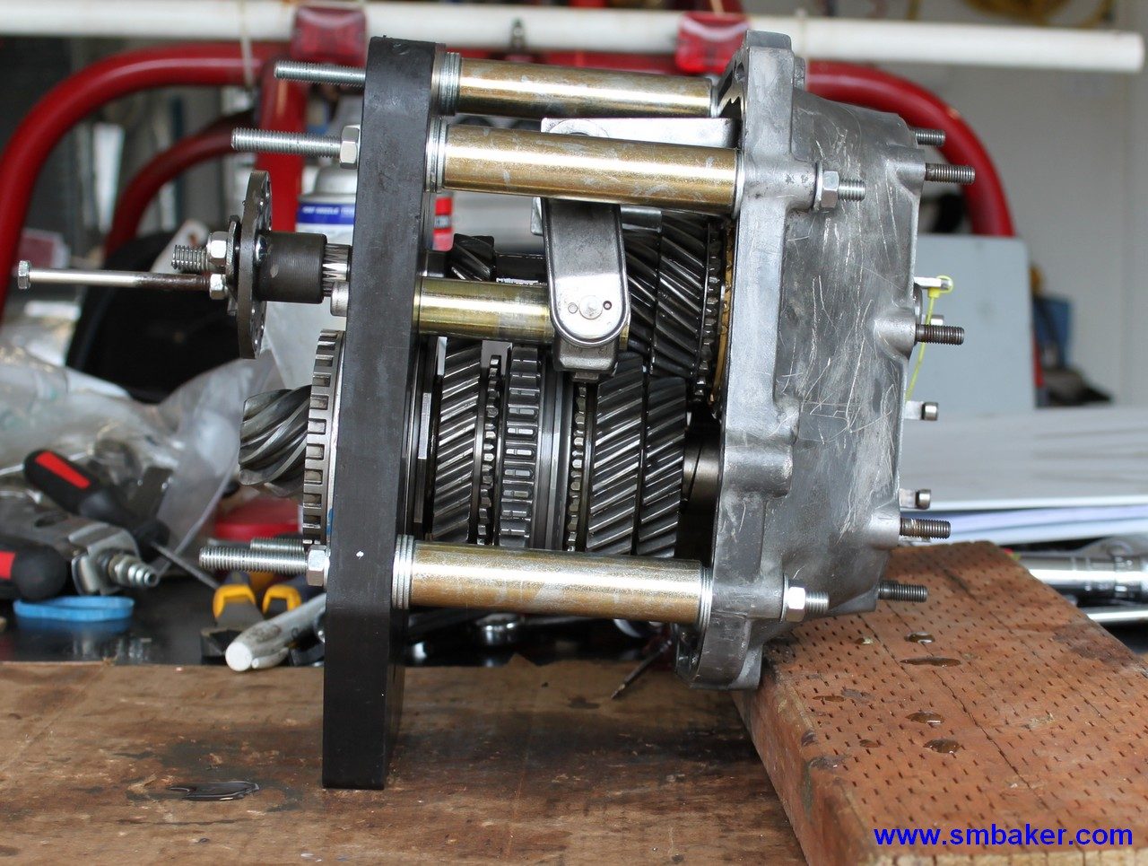

Ma ktoś może materiały jak rozebrać i złożyć mokrą skrzynię? Potrzebuję zrobić wsteczny i po odkręceniu noska skrzyni stanąłem w miejscu. Podobno gdzieś coś trzeba odkręcić przez obudowę a niestety nie wiem co :-) Pomożecie? :-) Może jakiś manual w pdfie?

Ustawia się to w "uchwycie" symulującym obudowę skrzyni.
Sposobu "domowego" nie znam.
