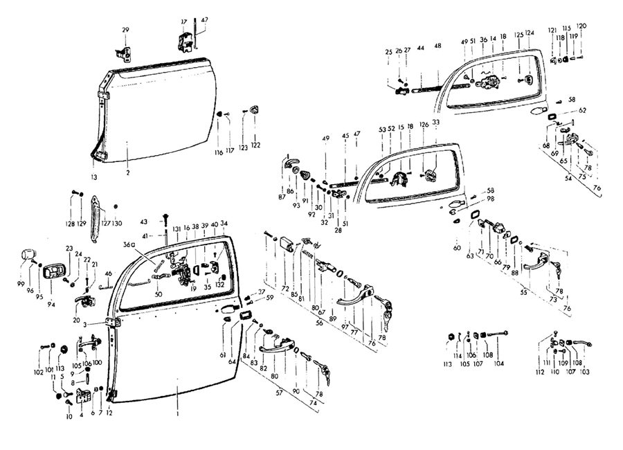

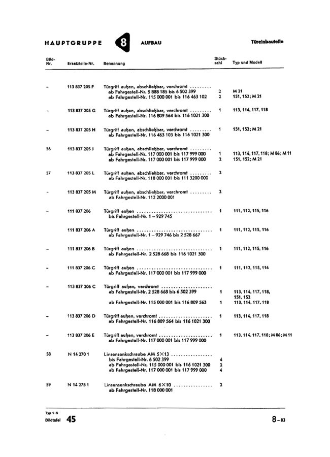

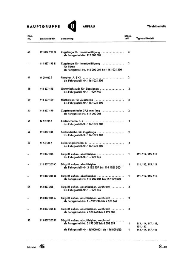

Dobra były jakieś anomalnie ale... w modelu 111 nie było takich ekscesów uff :-D
Chodzi o to: 113837205G i o to: 113837206D

Czyli jednak:
Vw_RaF napisał(a):Pierwsze słyszę. Jedyna zmiana jaka nastąpiła to 2 maja '66 od numeru podwozia 116 809 564 zmieniono kształt klamki i obłożono stalą Nirosta.
Czyli jednak zmiana dotyczyła klamki z okrągłym przyciskiem a później wszystkie modele:
Vw_RaF napisał(a):Kolejna zmiana dotycząca klamek była 1 sierpnia 67 od numeru 117 000 001 i mówi o ujednoliceniu klamek.
Reasumując standardowy garb m.in typ 111 miał klamki na kwadrat do 8/67 a modele na wypasie m.in 113 miały wcześniej (2maja'66) klamki z okrągłym przyciskiem. Po 8/67 były już takie same zarówno dla standarda jak i limuzyny na wypasie.
Łał cytuję sam siebie :? to już choroba :-)

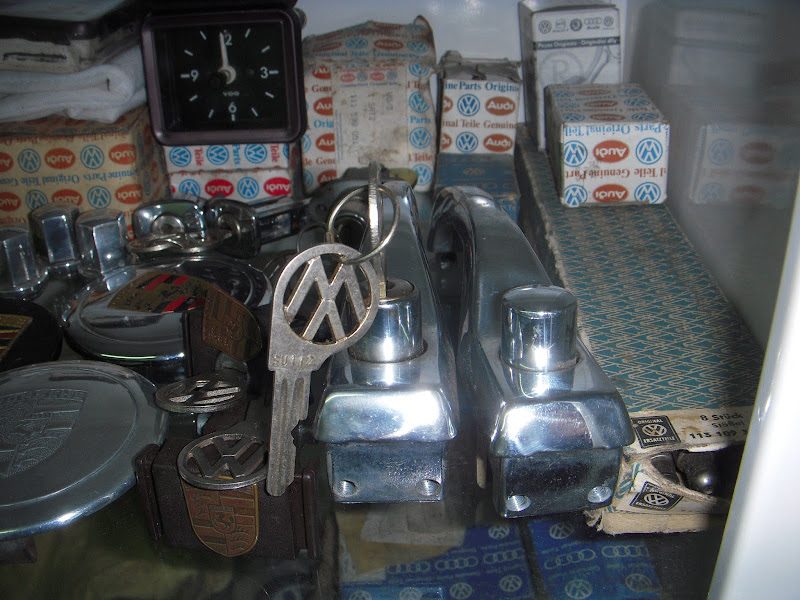

a tutaj moje NOS do '66, klamka pasazera i kierowcy. Zwrócicie uwage na klucz starego typu, jak pisałem tu moze byc profil SU, SV. W '67 jest profil klucza "K" i klucz wygląda całkiem inaczej:
Kubaa NOS'a Ci nie sprzedam, ale sprawdź profil klucza w swojej klamce i może będe miał uzywkę w lux stanie

Fajnie. Wszystko się wyjaśniło ale... nie można mówić że klamka z okrągłym przyciskiem jest do 66 bo jest od 2 maja'66 do 1 sierpnia '66. Od 1 sierpnia 65 była z kwadratowym przyciskiem.
Teraz pytanie co z klamkami z kwadratowym przyciskiem odlewane i obłożone kwasówką?
