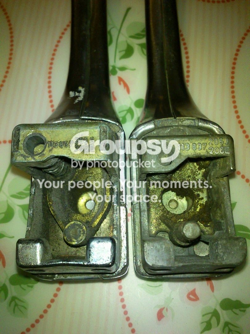

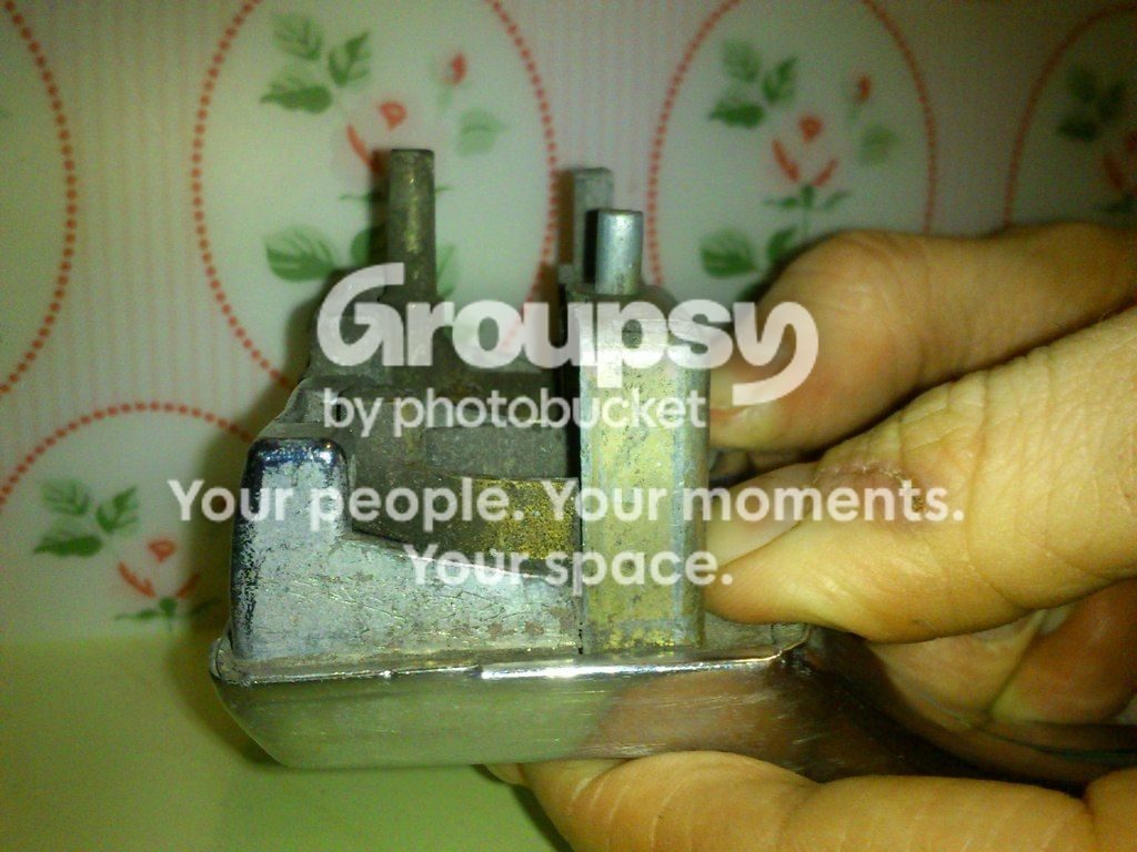

i jeszcze ciekawostka. własnie wpadła mi w ręce klamka z prostokatnym przyciskiem, ale mechanizm taki sam jak w klamce z okraglym przyciskiem. Pasuje do garba z lat 1965 i 1966. Według tego co Rafał pisał to dokładnie do maja 2 maja 1966, ale dokładnie od kiedy to nie wiem.
pikczers:
16 maja 2013, 16:52
Właśnie. I teraz pytanie czy te mechanizmy nie są zamienne. Też mam kilka takich klamek i zastanawiałem się wtf?

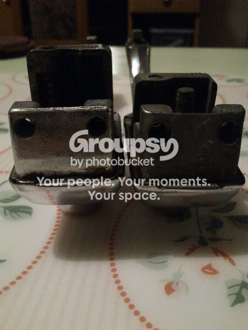

Tak się zdarzyło, że jestem w posiadaniu dwóch klamek od strony pasażera. Jedna o numerze 113 837 205 G / 206 D, a druga 113 837 205 J / 206 E.
Mam nadzieję, że na zdjęciach widać wszelkie różnice w ich budowie. Niestety nie mam lewych, a różnica jest też w budowie mechanizmy zamykania.
Z lewej 66, z prawej 67:
Tu zdjęcie z wciśniętymi przyciskami, zwróćcie uwagę na ilość bolców i ich długości. Bliższa to 66, dalsza 67.
