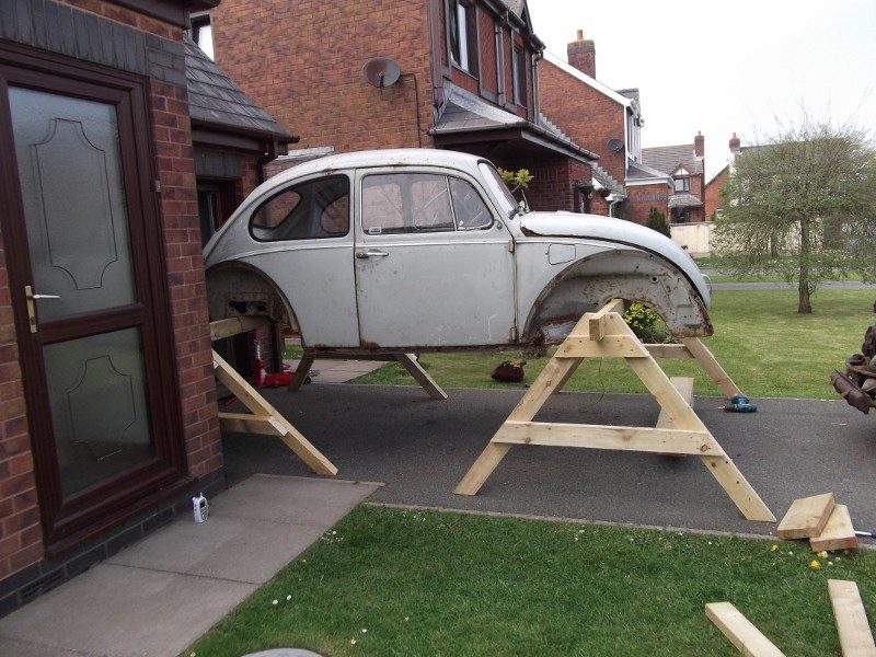

Niektórzy robią to w ten sposób:
2 maja 2013, 13:28
należy zrobić jak na zdjęciu , odkrecoc błotniki , wsunąć belki w miejscach gdzie sa kobyłki , pasy-zawiesia do wyciagarek i do góry

Bogdan napisał(a):wiem jak sie robi idealnie , jeden remont mam za sobą , drugi w trakcie a ten jest trzeci...ale niestety tak kolorowo nie mam jak można zobaczyć na zdjęciach....
To ściągnij budę za pomocą wyciągarki i zrób tak, żeby punkty oparcia były takie jak na zdjęciu.
