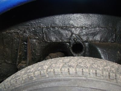

Numer 9.
To wygląda jak zespawana buda z podłogą

Jeżeli chodzi o tego w/w niebieskiego - czy zespawana podłoga jest rzeczywiście tak dyskwalifikująca? Nie spodziewam się nowego samochodu za tą kasę i w pewnych kwestiach trzeba będzie iść na kompromis. Czy jednak ta podłoga to niedopuszczalne zbezczeszczenie oryginału?

Numer 7 czy przyspawana podłoga do nadwozia ma znaczenie? w garbusach , karmannach , i wszystkich pochodych VW z tamtych lat podłoga była osobną częścią a nadwozie osobną. Prawidłowy remont to doprowadzenie auta do takiego stanu zeby podwozie było przykręcane do nadwozia . W przypadku gdy tu nie jest to będzie kosztowna sprawa bo w polsce chyba progi do Karmanna są niedostępne i podłoga też.
