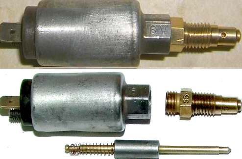

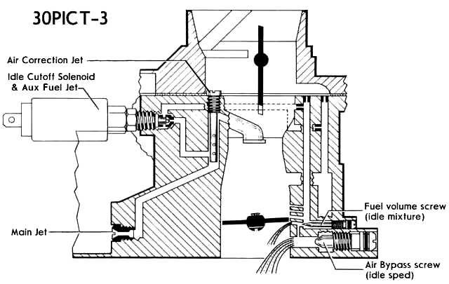

Z kregu pytan filozoficzno - naukowo - technicznych. Jak w temacie. Po co on zasdniczo jest? W starszych solexach go nie ma. Bo na chlopski rozum powoduje on odciecie by-passa od wolnych obrotow jak wylaczony jest zaplon, tylko po co i w jakim celu?
17 maja 2013, 13:17
No napisalem ze na by passie od wolnych obrotow.
Gdzie pod plywakiem? Widzialem rozne pict3 i niewiem o czym mowisz. Mam pomrocznosc, czy Tobie sie cos pomerdalo? :D
17 maja 2013, 14:34
Nie wiem o czym mowisz. Solex pict3 ma jeden elektrozawor.
17 maja 2013, 15:45
moj błąd. pogooglaałem i teraz widze ze starsze pict 3 miały elektrozawory z prawej strony i wyzej (byłem przekonany ze to pict2). Ja nigdy takiego nie miałem (a sporo sie mi ich przewineło). Po grafikach google tez widać ze to nie częste zjawisko.
Generalnie chodzi mi o ten elektrozawór który wrzuciłeś na drugim foto.
Sumasumarum po co on jest? Jak sie nie otworzy to nie ma wolnych obrotów.
