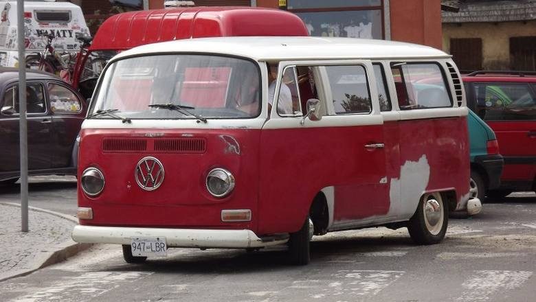

Wczoraj przywiozłem z portu w Hamburgu mojego Ogóreczka ktory został kupiony w Vancouver w Kanadzie.
Jest to wersja osobowa przerobiona przez firmę Danbury na kampera który najpierw jeździł w UK potem w latach 70 trafił do Kanady by 13.06.2013 wrócić spowrotem do Europy tym razem do Polski ;)
Wersja 8 osobowa
Rok 1969
silnik 1,6 AE
Ogór pali, jeździ :)
Plany są - w miarę postepów będę wrzucał fotki

kierunki mam NOSy - tylko szkoda że bez obrysówek ;) ale lampki tylne chetnie kupie i szkło wstecznego
dziś wybebeszyłem środek, jutro wyjmuje silnik, bedzie odświerzana komora, oblachowanie silnika, uszczelki, porządek w kablach itp..
w tygodniu zamawiam blachy
jutro foty

Tapicerka jest oryginalna GALA RED w bardzo dobrym stanie, z czasem wymienie pilśnie bo powyginały sie od wilgoci zapewne,
Lakier zostanie biało czerwony. Jak mi sie znudzi wróce do oryginału -lotus white
w piątek i sobote troche podziałalem, środek odsłonięty, wyszło troche dziur, i nieudolnych prób naprawy blaszkami przykreconymi na blachowkręty - sik! :/
silnik wyciągnięty - brak luzu na wale, chodził równo, do wymany bedą simeringi, jakieś uszczelki, i pomalowane proszkowo oblachowanie, na razie zostanie standardowy 1,6 dualport
dzisiaj bylem z kumplem w trasie po czesci do jego auta i przy okazji przywieźliśmy stojak na silnik, migomat, w tygodniu zamawiam czesci i ruszam z robotą ;)
ogór trafił na swoje docelowe- tymczasowe miejsce remontu.
Najbliższe plany sa takie żeby auto odświerzyć,
wspawać reperaturki które wymagają natychmiastowej wymiany,
wspawać regulatory w rurowisko,
amortyzatory od garba,
tył obniżony na horseshoe plates (w przyszłości regulowane szable)
środek na pewno rozkładane łóżko, i może jakieś gustowne szafki uda sie wymodzić,
na dach wleci bagażnik 1/3 z deseczkami
no i oczywiście hamulce, łożyska, i inne pierdółki w zawieszeniu które bedą wymagały wymiany to zrobie.
po sezonie - w okresie zimowym jak autko bedzie na spokojnie stało w garażu przyjdzie czas na dopieszczenie szczegółów
PS- rurowisko w garbie nie jest zwężane - oryginalne dziadkowe z regulatorami
PS2 - a piłeczki odpukac nikt nie ruszył ;) teraz potrzebna jeszcze jedna na ogora ;) najlepiej dwie

Cośtam się podziało.
Gdzieś mi zaginela dokumentacja zdjeciowa z prac :/
W każdym razie projekt sie rozwija i rozwijać sie będzie
Założone zostały felgi od garba 15 cali, pomalowane w ori kolor lotus white. Nowe oponki tył 175/65, przód 165/65
Troszke blacharki - doraźnie miejsca które byly dziurawe
rurowisko wspawane regulatory, założone amorki KYBy od garba.. tył obniżony o dwa zęby i podciete szable :P
tył jest malina ale przód mimo że załozone amory od garba-krótsze i tak są za wysokie - w tym tygodniu wlecą te niskie Kyby.
w środku wystrój Ikea ;) czyli zasłonki, materiał na kanapę dywan, poduchy - dzieło mojej dziewczyny - jutro foto

2 listopada 2013, 19:37
Wysoko trochę, ale i tak jest kozak.
2 listopada 2013, 19:46
Kazdemu podoba sie co innego. Moim zdaniem ma odpowiednia wysokosc. Nie jestem wielkim fanem tych aut bo nie potrafie sie odnalezc w nim. Probowalem jezdzic kilka razy ale jakos dziwnie mi bylo.
